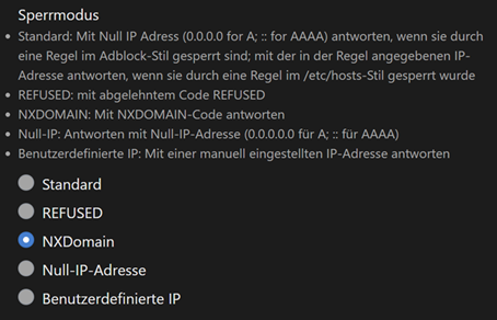

Was mache ich gemacht. In AdGuard Home habe ich unter EinstellungenDNS-Einstellungen im Abschnitt Sperrmodus auf NXDomain umgestellt.
Weiterhin habe ich den falschen Domain-Suffix .fritz.box auf die benutzerdefinierte Blockliste gesetzt. Dazu unter FilterBenutzerdefinierte Filterregeln im oberen Feld folgende Blockier-Regel ergänzen:
||fritz.box^
Damit kann Windows Anfragen von nslookup über den AdGuard DNS wieder korrekt auflösen und die API api.met.no wird von NexCloud auch wieder erreicht.

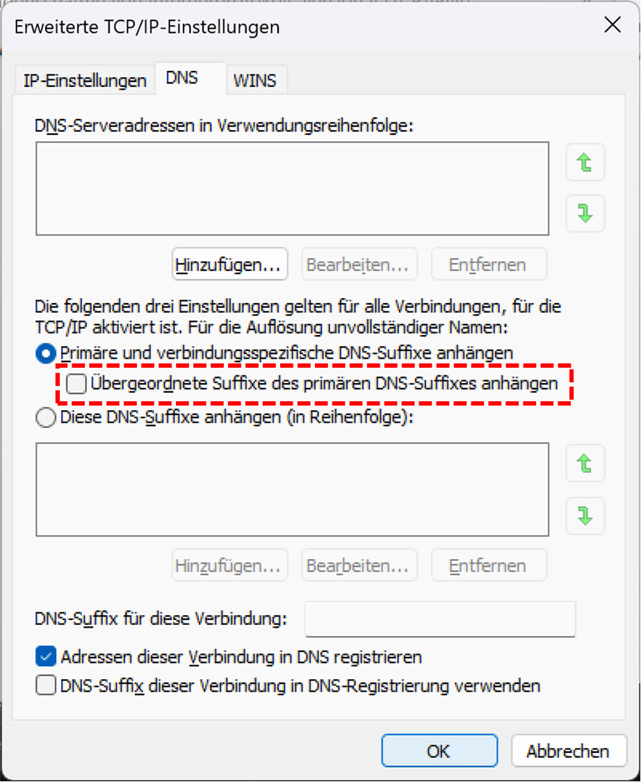

das Problem könnte sein, dass dein Windows das DNS Suffix an den Request hängt, weil es das vom DHCP Server (Fritzbox) erhält. Stell das mal testweise in den erweiterten TCP/IP Einstellungen aus. Vielleicht war es das schon.

Hallo @b_s101 ,
das ist sicher eine gute Idee und genau so eine konkrete Einstellung habe ich gesucht aber nicht gefunden (evtl. auch übersehen). Kannst du mir genau sagen, wo ich das in Windows einstellen kann?
Was ich so herausgefunden habe, ist, dass Windows scheinbar sowas lernt. Möglicherweise war der Pfad ins Verderben, dass ich eine URL per nslookup anfragen wollte, die kein DNS auflösen konnte (evtl. nur temporär). Dann hat sich das dieses Suffix .fritz.box dazu gemogelt und AdGuard hat zwar mit einer (bewusst) falschen aber validen IP geantwortet und Windows hat das aus Erfolg „gelernt“ und hängt nun, wenn es in meinem Heimnetz unterwegs ist diesen Suffix immer an.

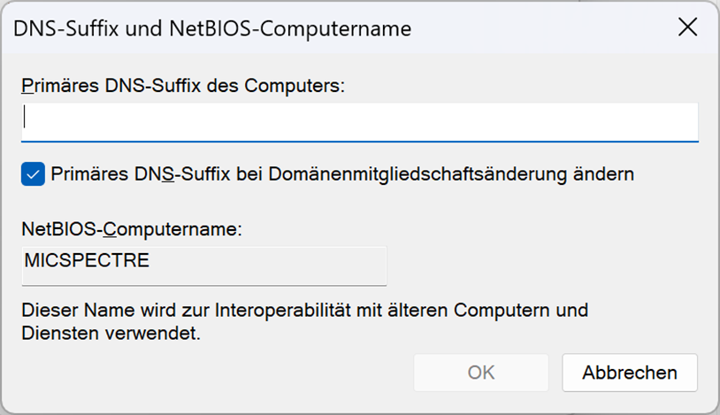

https://praxistipps.chip.de/dns-suffix-aendern-so-gehts_3217
Das was @markusonwheels da verlinkt hat, ändert das Suffix grundsätzlich. Man kann das auch verbindungsspezifisch machen. Systemsteuerung → Netzwerk- und Freigabecenter → links auf Adaptereinstellungen → Rechtsklick auf die Eigenschaften der aktiven LAN Verbindung → Internetprotokoll IPv4 → Eigenschaften → erweitert… → DNS → „Diese DNS Suffixe anhängen (Reihenfolge)“ auswählen und nichts eintragen.
Dann mit fertig, speichern, usw. übernehmen und den Rechner einmal durchstarten. Dann sollte kein DNS Suffix mehr angehängt werden.

danke für eure Tipps. Als ich meinen PC heute Nachmittag hochfuhr, habe ich testweise AdGuard Home wieder zurück gestellt und für ein paar kurze Versuche mit nslookup funktionierte tatsächlich alles wieder. Dann war der Fehler aber wieder da…
Was die Einstellungen angeht, ich sagte doch, ich habe die Einstellung echt übersehen. Sie ist wirklich gut versteckt. Entspechend der Anleitung von @b_s101 kam ich zu folgendem Fenster und habe dort den Haken bei Übergeordneten Suffix des primären DNS-Suffix anhängen entfernt. Seit dem scheint es zu funktionieren und ich bekomme mit nslookup wieder plausinle Antworten (bei internem DNS und bei externem DNS).
Diese Einstellung scheint dann für alle Ethernet-Adapter und sowohl für IPv4 als auch für IPv6 zu wirken.
Ob dieser Haken die ganzen Jahre immer gesetzt oder nicht gesetzt war, kann ich leider nicht sagen. Was für einen praktischen Nutzen (Sinn) hat dieses Anhängen eines Suffix eigentlich?
Die Einstellung in der Anleitung von @markusonwheels war bei mir schon leer:
