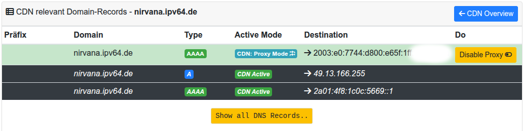

Na es ist ein FULL CDN eingerichtet auf den Webserver
2003:e0:7744:d800:e65f:1ff:xxxx:yyyy
