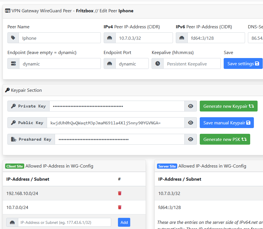

Danach habe ich ein Verständnisproblem - was bringt es dann, den Netzwerkstecker ( ich muss dann das WLAN deaktivieren mangels Netzwerkkabelverbindung ) zu ziehen - dass dann der Zugriff auf die fritzbox nicht mehr geht, erscheint logisch. Also hat Denis eztwas anderes gemeint? Laut Bild scheint die Verbindung auch zu passen.
Um jetzt die Verbindung live zu testen, habe ich dann mein iphone als neuen peer eingerichtet. Leider verbindet sich da nichts. siehe Screenshot.. Das Ansprechen (ping) über die im WLAN zugewiesene IP 192.168.10.33 funktioniert nur ohne aktiviertes Wireguard VPN

Ich hatte bereits eine funktionierende VPN Wireguard Verbindung auf dem Eierföner. Das einzige, was nicht geht, ist eine ipv4 Vebindung aus dem Ausland wegen DS lite. Die VPN Verbindung aus dem ipv6 Netzwerk läuft einwandfrei. Also kein Problem prinziiell mit dem iPhone. Diese gerätespezifischen Verbindungen musste ich in der fritzbox löschen, damit die neue wireguard.conf akzeptiert wird. Daher vermute ich ein Problem mit einer Einstellung in meiner fritzbox. (Routing, DNS, was weiß ich …) Wenn mein Screenshot stimmt, ist die fritzbox korrekt verbunden mit dem cloud router. Aber es passt etwas mit dem Client /Peer nicht. Vielleicht hat ja noch jemand eine Idee.
