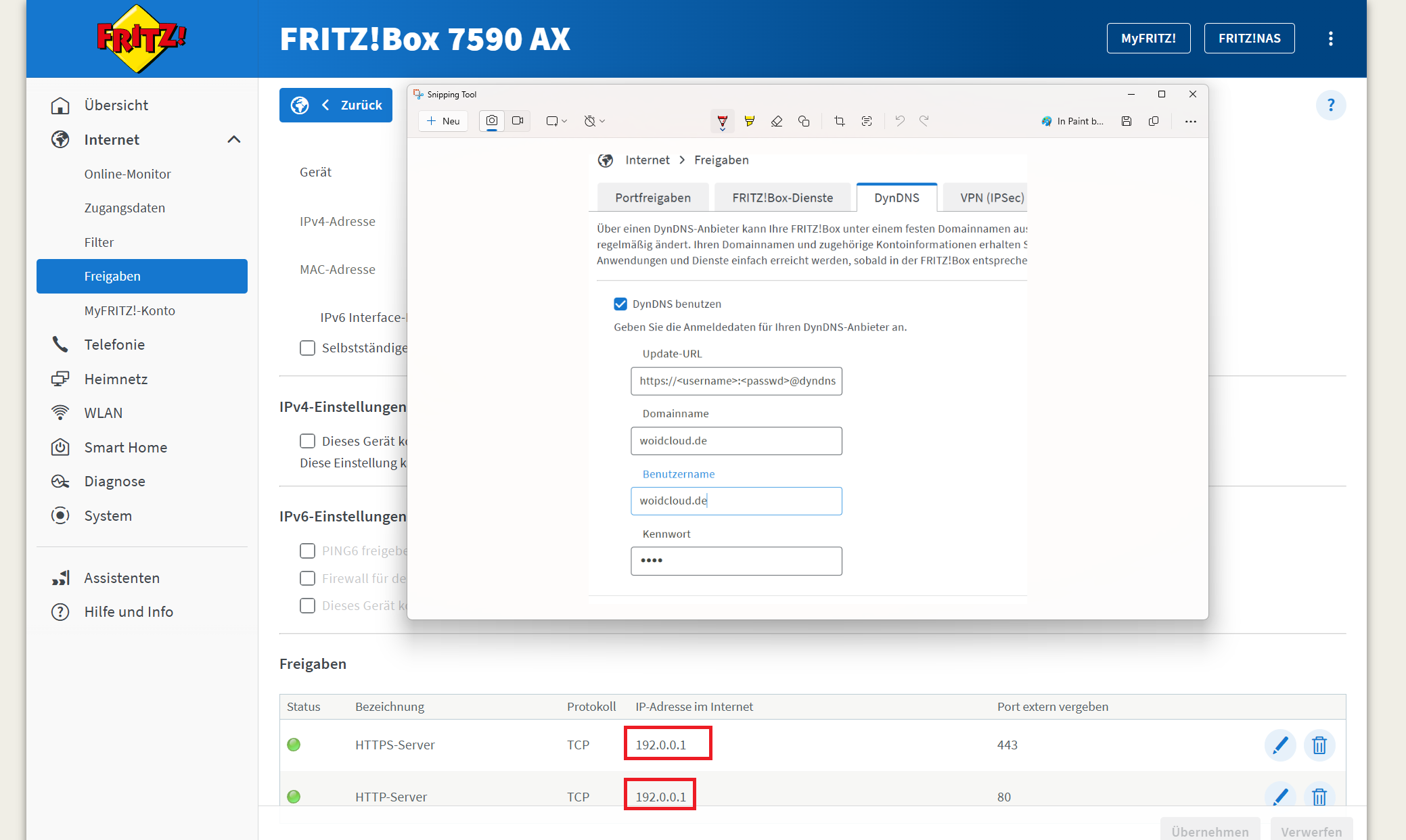

Ich hätte nen Cisco ASR1001 zur Hand. Kann ich da mit LWL rein und den Verbinduungsaufbau selbst in die Hand nehmen? und dann die Fritzbox nur als WLAN Mesh verwenden?
Kann ja nicht sein, dass keinerlei forward mehr klappen sollte.
Bei nem bekannten an einem Vodafone Business mit dem gleichen ONT aber einer festen IP klappt das.
Könnte doch auch auf dem Proxmox dahinter einen dyndns Client laufen lassen und den Eintrag ohne Fritzbox setzen. Dann ist der Forward aber immer noch falsch.

Die Umstellung von Vodafone von privat auf Public war der Trick. Settings stimmten alle. Neustart und nun klappt alles wieder. Danke an dich und Respekt an Frau Bahnhof bei Vodafone. 2 Minuten Wartezeit und mein Problem sofort behoben!![]()
Der Trick war eher, dass die dir nur DS-Lite gegeben hatten und das geschickt mit dem Vodafone-ONT verborgen haben, den die zudem scheinbar auch noch aus der Ferne konfigurieren können. Schon deswegen nehme ich prinzipiell keine Hardware vom ISP.
Nun scheinst du zwar eine öffentliche IPv4-Adresse zu haben. Aber wie sieht das nun mit IPv6 aus. Von Vordafone-Kabel ist mir bekannt, dass man dort nach Umstellung von privat auf public als „Strafe“ keine IPv6-Adressen mehr bekommt, somit auch keinen IPv6-Präfix.
