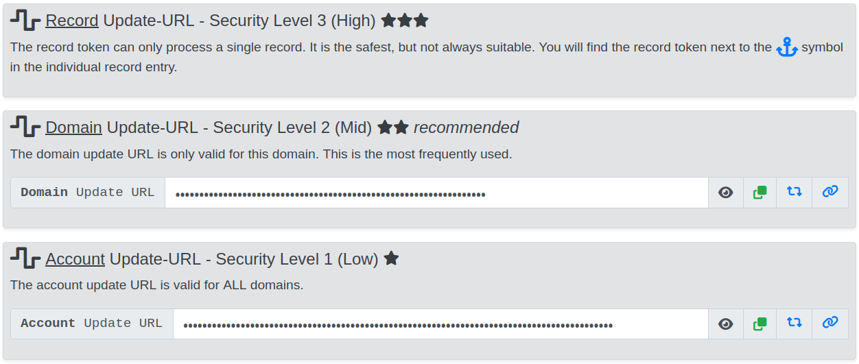

Nimm mal auch ein &domain=… in die Update-URL mit auf, damit klar ist, was da upgedatet werden soll.
Dann sieh dir mal das folgende
an, lies es und denke über deine Konfiguration nach.
Hinweis: deine Domain ist ja familienname1.net. vorname1.familienname1.net ist somit ein Domainpräfix
Überflüssig bei Verwendung von Domain Update-URL oder Record Update-URL. Die sind ja eindeutig zugeordnet zur Domain, bzw einem Präfix der Domain
Ich verwende halt meist den Domain-Update-Key und sag mit &domain=… mit dazu, was ich meine.
Kann man muss man aber nicht machen. Der Domain-Update-Key bzw. die Domain Update-URL sind eindeutig nur einer Domain zugeordnet und aktualisieren daher auch nur genau diese.
… oder halt das, was man als @domain=… mitgibt. Das können auch einzelne Records der Domain sein.

Es ist mir zwar zwischenzeitlich gelungen mit 2 Record-Update-URLs hintereinander eine Aktualisierung zu erreichen; aber „schön“ finde ich diese Lösung nicht.
Folgendes ist in der FRITZ!Box nun gesetzt:
Update-URL (direkt hintereinander weg getrennt mit einem Leerzeichen): https://ipv4.ipv64.net/nic/update?key=<IPv4-Record-Update-Key>&ip=<ipaddr> https://ipv6.ipv64.net/nic/update?key=<IPv6-Record-Update-Key>&ip6=<ip6addr>

Ja und nein. Oder anders ausgedrückt: es kommt darauf an was genau du erreichen willst. Das was du da machst aktualisiert doch sowieso nur die WAN-IPv4 und die WAN-IPv6 Adresse der Fritte. Das geht auch in einem rutsch. Nimm einfach die Update-URL aus der Anleitung:
Update URL: https://ipv64.net/nic/update?key=1234567890abcdefgh&ip=<ipaddr>&ip6=<ip6addr>
Damit werden sowohl die Ipv4 wie auch die IPv6 der Fritte aktualisiert.
Für weitere Domains und SubDomains (Domain-Präfixe) kannste einfach einenCNAME setzen.

Solange du keine Server per IPv6 direkt im LAN einer der Fritten erreichbar mache willst (weil kein NAT bei IPv6) reicht die Update-URL aus den Anleitungen (siehe was ich zuvor schrieb).
Also ich mach das inzwischen auch wieder mit einer einzigen Update-URL mit dem Domain-Update-Key und IPv4, IPv6 und Prefix. Das machte nach den Maßnahmen gegen die DDoS-Attacke im Mai lange Zeit Probleme, weil es zu Timeouts kam, wenn da der Prefix mit dabei war, aber inzwischen klappt es wieder ganz gut.
