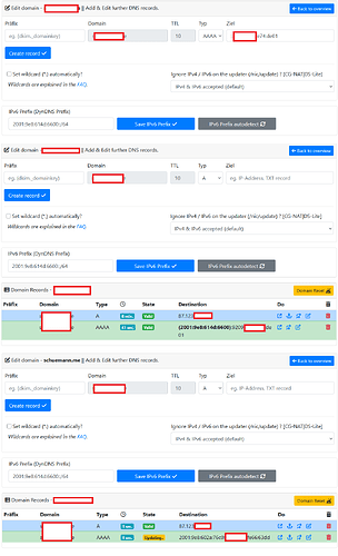

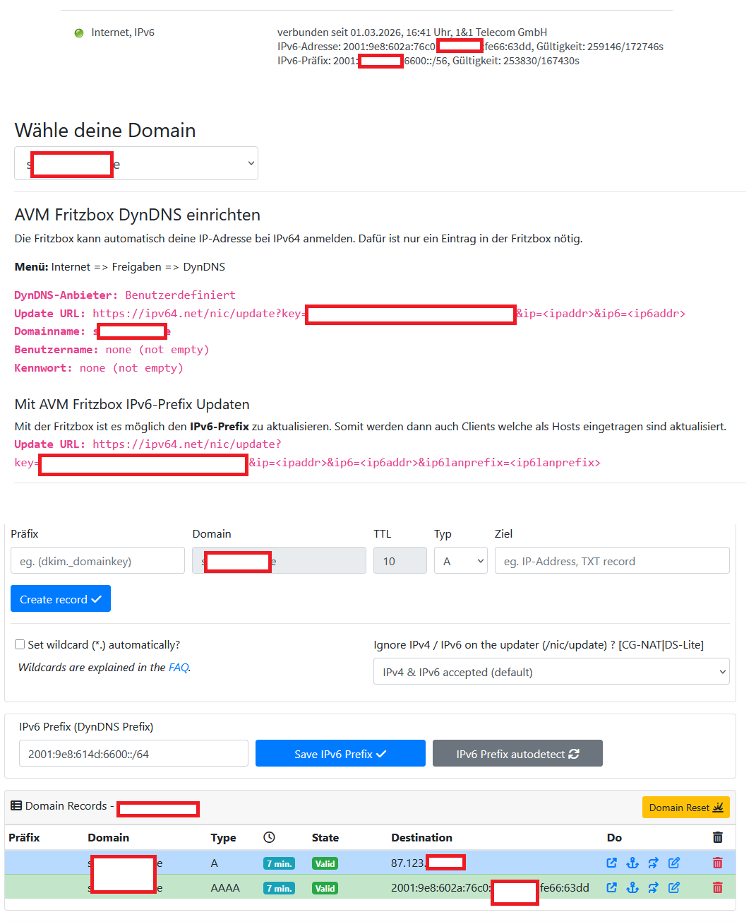

Es geht nur um IPv6. Hier habt ihr die Daten aus der Fritte. Nehme ich jetzt von Anleitungs-Seite die Update-URL für ‘Mit AVM Fritzbox IPv6-Prefixe Updaten’ werden meine Records wie folgt geschrieben:
Man sieht, der AAAA-Record steht auf der Fritzbox, die NAS wäre auch mit ‘Portweiterleitung’ nicht erreichbar. (Es ist ja keine Weiterleitung, sondern ein Öffnen der Firewall)

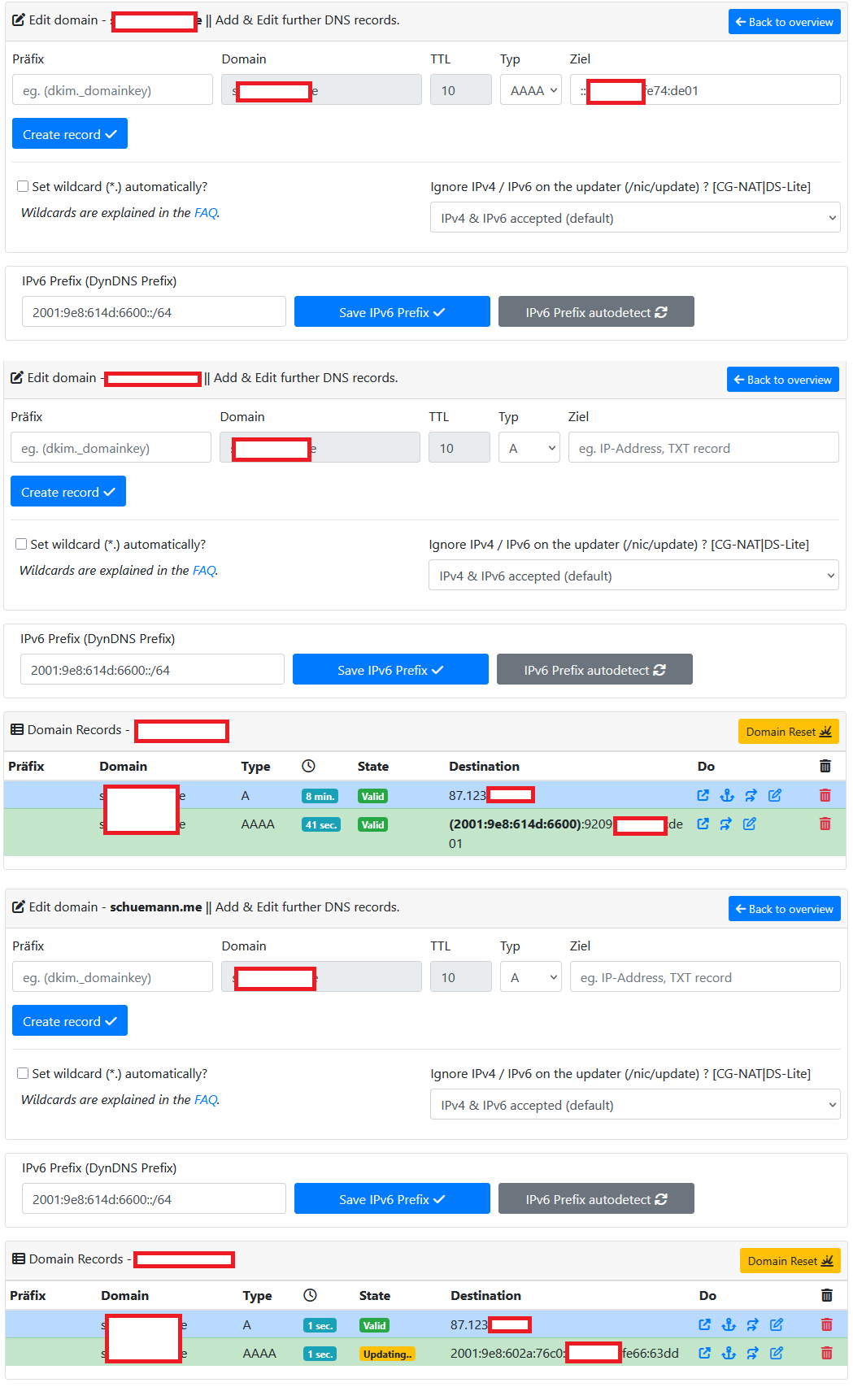

Ich trage also den Host-Teil der IPv6 der NAS ein und mit dem zuvor gespeicherten IPv6-Prefix ergibt sich dann das Bild mit (Prefix)Host. Lasse ich jetzt aber die Update-URL so, wie sie oben in der Anleitung beschrieben ist, erhalte ich nach dem reconnect genau das Problem: Der AAAA-Record wird mit der vollständigen IPv6 der Fritte überschrieben und es wird eben nicht NUR der Prefix aktualisiert.
Wie ich aber grade festgestellt habe geht es mit der URL von der Anleitung, wenn man 2x den AAAA-Record setzt. Einmal Fritte, einmal auf die NAS mit (Prefix)Host.
Dann wird tatsächlich die IP der NAS nicht komplett überschirben, sodern so wie gewünscht der Prefix aktualisiert.

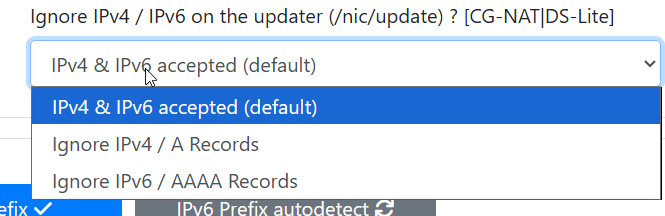

Hast du schon gesehen, dass man bestimmte Updates in der ipv64.net-Oberfläche auch einfach verbieten kann?

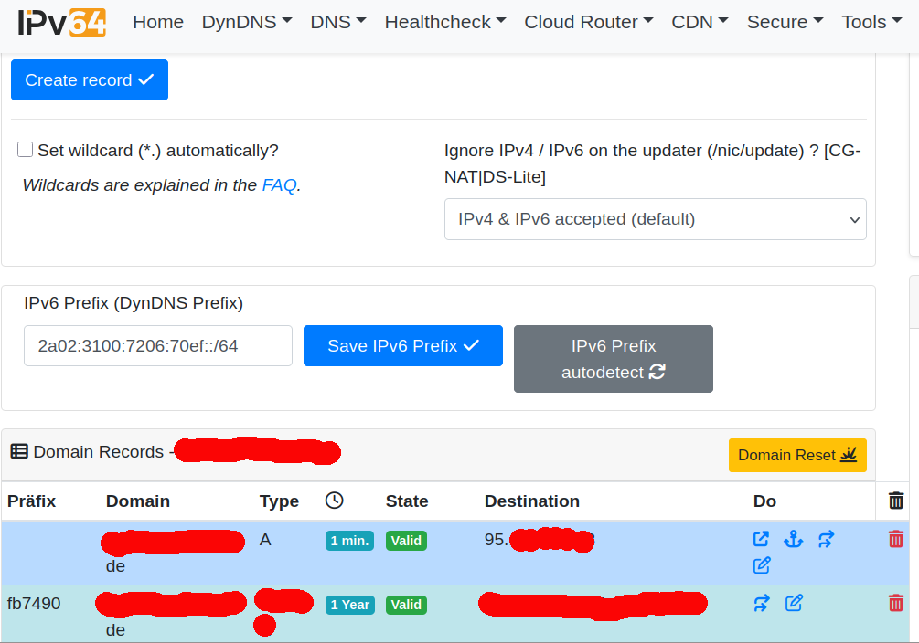

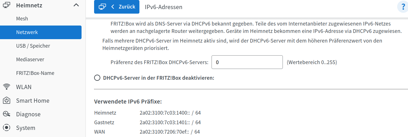

Warum ist diese Lösung falsch? Sehen wir uns folgendes Bildschirmfoto an:
Wir sehen dort die aktuell verwendeten IPv6-Präfixe einer FritzBox. Relevant sind hier die IPv6-Präfixe für
  • Heimnetz = 2a02:3100:7c03:1400::/64
  • WAN = 2a02:3100:7206:70ef::/64
Nun sehen wir uns an, was ein DynDNS-Update bei ipv64 mit der vom TS als Lösung präsentierten update-URL = https://ipv64.net/update.php?key=abcdefghijklmnopqrstuvwxyz0123456789&ip=<ipaddr>&ip6lanprefix=auto&<ip6lanprefix> bewirkt:
Wie wir sehen sorgt diese dafür, dass im Feld unterhalb von IPv6 Prefix (DynDNS Prefix) der Wert 2a02:3100:7206:70ef::/64 als Ergebnis der Aktualisierung des IPv6-Präfixes eingetragen wurde. Das ist aber eindeutig der IPv6-Präfixe des WAN’s der Fritte und daher unbrauchbar für Server die im LAN der Fritte per IPv6 erreichbar gemacht werden sollen.
Die Lösung des TS ist somit falsch.

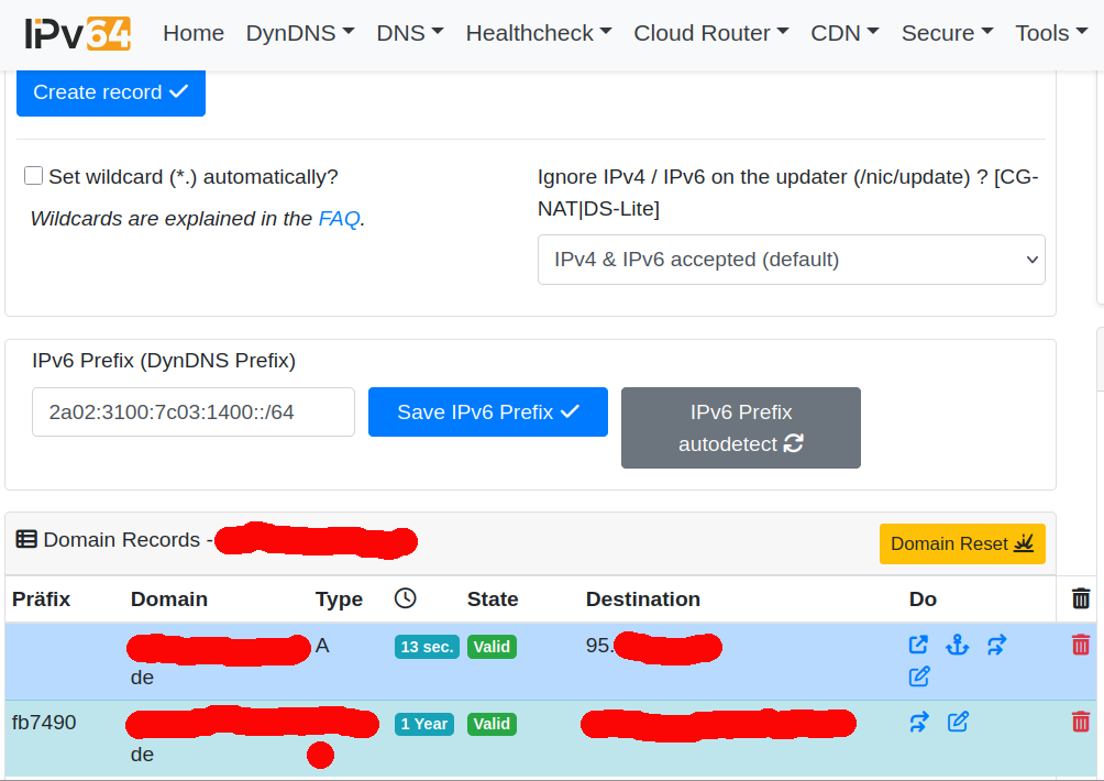

Kommen wir nun zur korrekten Lösung. Für diese benötigeh wir eine andere Update-URL, nämlich folgende: https://ipv64.net/update.php?key=abcdefghijklmnopqrstuvwxyz0123456789&ip=<ipaddr>&ip6lanprefix=<ip6lanprefix>. Erst mit dieser wird das gewünschte Ergebnis erreicht. Siehe:
Wie wir sehen sorgt diese nun dafür, dass im Feld unterhalb von IPv6 Prefix (DynDNS Prefix) der Wert 2a02:3100:7c03:1400::/64 als Ergebnis der Aktualisierung des IPv6-Präfixes eingetragen wurde. Das ist nun eindeutig der IPv6-Präfixe des Heimnetz (LAN’s) der Fritte und nur mit diesem Präfix können Server im LAN der Fritte per IPv6 erreichbar gemacht werden.
Aber Hauptsache der TS konnte hier ordentlich herum mosern, Update-URL’s, die richtig sind, als falsch diffamieren und seine falsche Update-URL als Lösung verbrämen.
