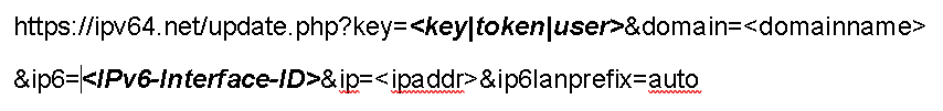

Auch wenn auf der Fritzbox nur eine URL eingegeben werden kann, funktioniert der Zugriff mit zwei oder auch mehreren Subdomains auf einen Ubuntu Server mit entsprechend eingerichteten Vhosts. Dazu die in der Anleitung empfohlene URL wie folgt abwandeln:
php?key und ip6 Adresse entsprechend den eigenen Einstellungen anpassen. Die IPv6-Interface-ID des Servers kann man direkt aus der Fritzbox (SW-Version 8.0) unter Heimnetz-Eigenschaften kopieren.
Im Feld Domainname die Adressen sub1.ipv64.net, sub2.ipv64.net … mit einem Komma getrennt eintragen. Die weiteren Felder wie in der Anleitung.
Läuft für zwei Seiten ohne Probleme.
