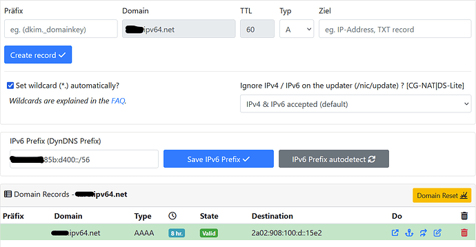

ich habe eine DynDNS Domäne und Wireguard in meiner Fritzbox eingerichtet. Da ich nur IPv6 bekomme, lasse ich im Updater-URL auch nur die IPv6 aktualisieren.
https://ipv64.net/nic/update?key=1234567890abcdefgh&domain=DOMAINNAME.ipv64.net&ip6=<ip6addr>
DynDNS ist damit erfolgreich aktiviert und IPv6 status: logged in successfully
Wenn ich aber nun vergleiche:
mit
Mit dieser Destination-Eintrag im Domain Record funktioniert Wireguard natürlich nicht, weil keine Ahnung wohin diese Destination hinführt.
Weiß jemand warum das so ist, wie es ist und mir zeigen, wie ich es richtig mache? :smiley:

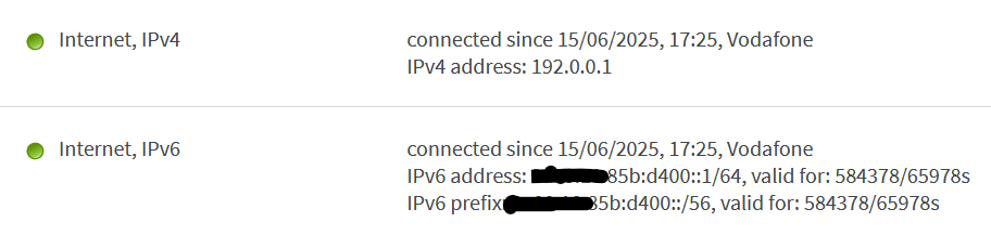

Ja, ich. deine Fritte ist falsch konfiguriert, was man auf den ersten Blick im ersten von dir geteilten Bildschirmfoto sieht. Mit ipv64 kann es daher so gar nicht klappen.
  • Internet, IPv4 zeigt, dass du sehr wahrscheinlich DS-Lite hast (wegen IPv4-Adresse 192.0.0.1), das aber nicht korrekt konfiguriert wurde. Hier sollte ein AFTR-Gateway konfiguriert sein, was aber nicht so zu sein scheint.
  • Internet, IPv6 zeigt, dass IPv6 auch falsch konfiguriert wurde. Die IPv6-Adesse des WAN’s der Fritte stammt offenbar vom IPv6-Prefix ab. Das sollte so nicht sein. Der IPv6-Prefix sollte dem LAN der Fritte gehören und sich vom WAN der Fritte unterscheiden. Ganz sicher kann man das aber wegen des geschwärzten Teils von Prefix und Adresse aber nicht sagen.

Mein Glasfaser-Anschluss läuft in ein ONT und daran hängt die Fritzbox über den WAN-Anschluss. Vielleicht erklärt das, weshalb bei IPv4 kein AFTR-Gateway angezeigt wird. Eigentlich verrückt, weil ich habe nur ein Glasfaser-Router (FB 5590 Fiber) von der alten Wohnung mit Glasfaser-Anschluss.
Ansonsten wurde der Router vom Vodafone-Techniker eingerichtet (MIC-Code) und ich habe das erst einmal auch nicht hinterfragt, weil ich eigentlich nur froh war, dass der neue GF-Anschluss endlich richtig verlegt wurde und die Verbindung steht.
IPv6-Refix und IPv6 Adresse unterscheiden sich tatsächlich auch gar nicht. Ich wüsste allerdings nicht, was ich an dieser Stelle selbst konfigurieren kann. Das kommt doch alles von Vodafone, richtig?

Im folgenden Bild sieht man, dass es bei einer korrekt konfigurierten Fritte eben doch Unterschiede bezügluch des IPv6-Prefix gibt:
Heimnetz, Gastnetz und WAN haben einen unterschiedlichen IPv6-Prefix.
