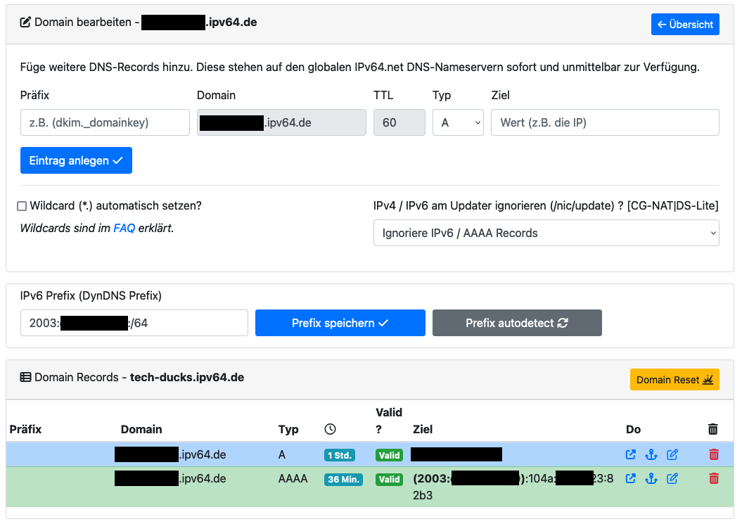

ich versuche über die FRITZ!Box meine IPv4 Adresse und den IPv6 Präfix automatisch zu aktualisieren. Ich habe mir also eine neue DynDNS-Adresse erstellt und mir über den Reiter „Anleitung“ die Update-URL geben lassen. Die ist dann 1zu1 in die FRITZ!Box eingepflegt wurden. Benutzer und Passwort „none“.
Über die Einstellungen ignoriere ich die IPv6 Aktualisierung und habe stattdessen einen statischen Hostanteil gesetzt.
Wenn ich nun meine FrittenBox neu starte, dann bekomme ich einen neuen IPv6 Präfix, der aber bei IPv64 nicht aktualisiert wird.
Anbei mal ein Bild von meiner Konfiguration:

ich habe es nicht getestet, aber ich würde davon ausgehen das durch den Punkt „Ignoriere IPv6“ IPv6 nicht mehr aktualisiert wird. Nimm die Option mal raus
Ich würde auch mal eben sagen nimm die Option v6 Ignorieren mal raus.
Jo, das hat geholfen.
Ich habe den Teil ip6=<ip6addr> nun aus der Update-URL entfernt. Jetzt wird nur die IPv4 Adresse und der IPv6 Präfix aktualisiert.
TOP! Danke :slight_smile:
