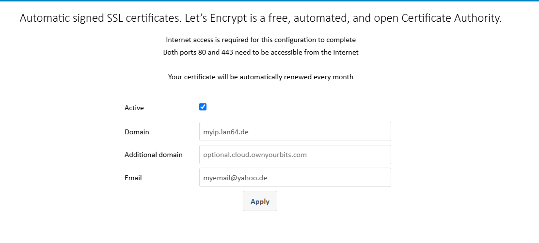

sorry, ich arbeite unter omv 7.x. nextcloudpi läuft als docker unter compose von omv. nach der installation von nextcloudpi wird eine oberfläche, die von der ich sprach, zur Ferfügung gestellt. Hier wird Nextcloudpi configuriert. Das sieht dann so aus (siehe Bild).
Aha. Hast du dir jemals die Anleitungen bei ipv64.net angesehen? Da gibt es mindestens zwei Möglichkeiten die zu Debian-basierenden Systemen passen. Laut Wikipedia basiert dein Openmediavault 7 ja auch auf Debian. Da wären das
  • APT Debian DDNS IPv64 Package und das
  • Raspberry Pi / Linux curl/Crontab-Script.
Daneben stellt sich die Frage, warum du den Job nicht einfach deinem Router oder deiner Firewall überlässt. Leider schweigst du dich dazu aus, was du da hast. Die weit verbreiteten Fritz Boxen könnten das jedenfalls auch ganz easy übernehmen, wenn das mit omv 7 nicht klappt. Die richtige Anleitung für die Fritte wäre in deinem Fall
  • Mit AVM Fritzbox IPv6-Prefix Updaten
Und die Fritte hat natürlich auch eine „Oberfläche“, genau wie meine pfsense, die bei mir den Job erledigt. Also ist keinesfalls klar gewesen, welche „Oberfläche“ du gemeint haben könntest :wink:
Nachtrag: und für dein Docker gibt es auch noch den
  • Docker DynDNS IPv64 Updater
Der könnte also auch passen.
