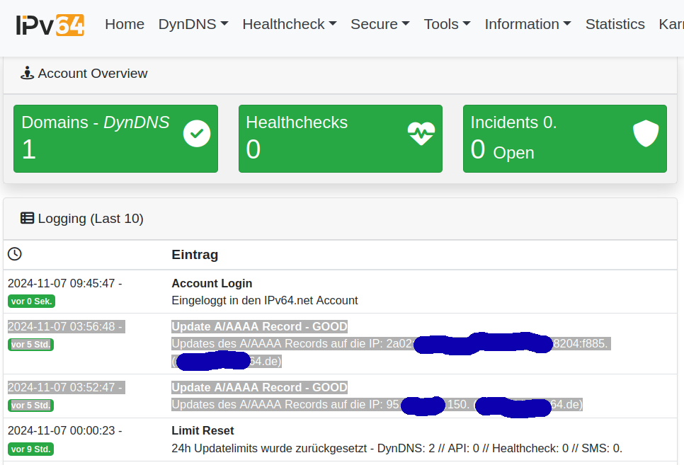

Aber siehe hier:
Wie du siehst wurde auch heute Nacht wieder der DynDNS-Record (A und AAAA) von der FritzBox meiner Mutter aktualisiert.
Es geht also !!! (saubere Konfiguration vorausgesetzt mit einer FritzBox - und auch mit einer pfsense)
