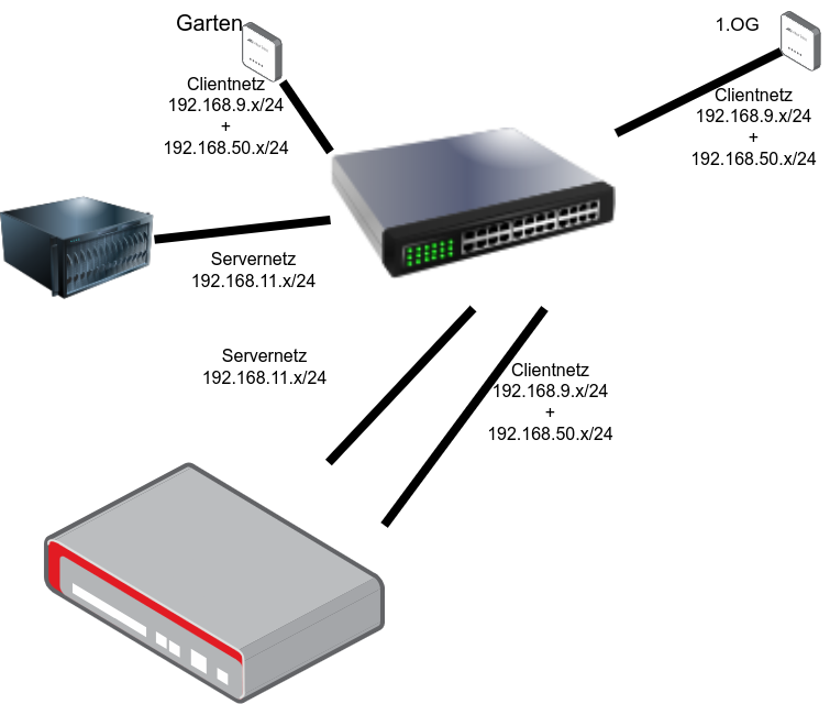

Ich habe mal alle meine Fähigkeiten zusammen in diese Zeichnung fliesen lassen. :wink:
Ich würde den Switch gerne mit VLANs teilen. Ein Teil soll eine Verbindung zwischen den beiden Proxmox Servern und dem einem Interface der OPNsense herstellen. Der andere Teil des Switches soll eine Verbindung zwischen meinen Clients und einem Interface der OPNsense herstellen. Quasi als hätte ich zwei separate Switche hinter jedem Interface. Diese möchte ich dann weiter mit VLANS wie z.B. 50 unterteilen.
