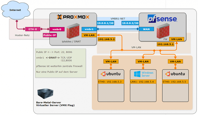

Hier wird das Forwarding mit nur einer Hetzner IP erklärt, auch das NATting.
