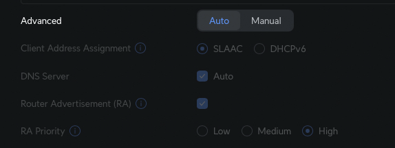

Ich hab das Problem, dass meine UDR7 die IPv6 WAN Adresse verliert. Sprich sie ist nicht mehr im Site Manager ersichtlich. Das komische ist, dass es scheinbar nur passiert, wenn ich im achten Subnetz IPv6 aktiviere. Alle Konfiguratiionen sind auf SLAAC. Mein Anbieter ist jetzt seit einer Woche die Telekom Glasfaser mit dem Glasfasermodem davor.
Die Option “Auto” bei der Prefix Delegation Size ist neu im Release Candidate, tut aber nichts zur Sache. Auch im Stable mit manuellen setzen auf /56 oder /64 war das Problem vorhanden.
Hab halt keine Ahnung was ich noch machen kann, wirkt für mich eher wie ein Bug von Unifi

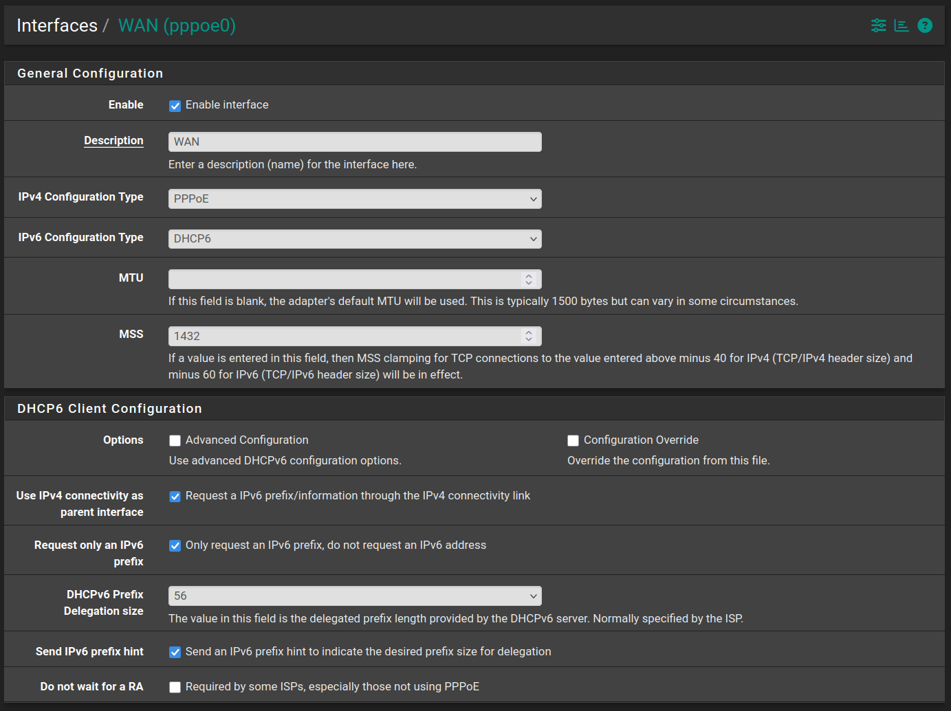

Bei mir in der pfsende verschwinden dann unter DHCP6 Client Configuration auch alle Optionen zur Anforderung und Delegation von Ipv6-Präfixen, wenn ich am WAN von DCHP zu SLAAC wechsle. Macht bei SLAAC eben keinen SInn, weil geht dann nicht
@Xopez Also: Der “Connection Type” = SLAAC hat scheinbar nichts mit DHCPv6 oder nicht zu tun.
Das beeinflusst man über die Einstellung darunter “IPv6 Type” = Prefix Delegation oder “Single Network”
Und wenn ich da auf “PD” stelle und in meinem Fall in meiner Lab-Umgebung “60” als Prefix-Length eintrage, geht es wunderbar.
Da könnte es einen Zusammenhang zur Prefix-Delegation Size geben.
Eine von der Telekom delegiertes /61er Netz reicht für 8-Subnetze. Zählt man das WAN mit, also für 7 LAN’s.
