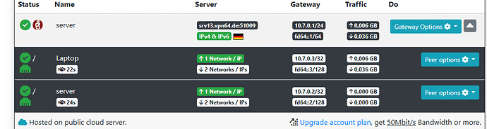

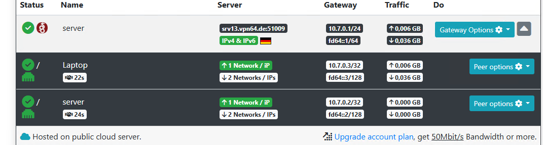

  • Vom Laptop ist die IP 10.7.0.2 nicht erreichbar.
  • vom Server erreiche ich die IP 10.7.0.3
Akutelle sind beide Geräte in gleichen lokalen Netzwerkverbunden. Woran kann das liegen?

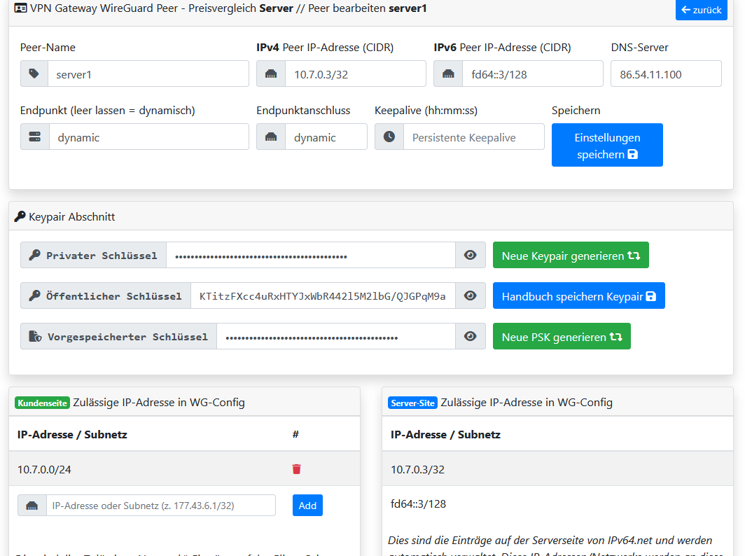

Fehlerhafte Config des Notebooks. Die des Servers hingegen scheint korrekt zu sein.
Prüfe die von CR auf das Notebooks importierte wg.conf und die Config für das Notebook auf dem CR.
die IP 10.7.0.1 erreiche ich von beiden Geräten sobald die VPN aktiv ist.
Folgendes ist eingestellt

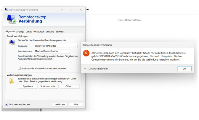

Die VPN funktioniert lokal über das Netzwerk. Nur über VPN nicht.
Der Remote Desktop soll dauerhaft vewendet werden, deshalb sind Fernwartungsprogramme nicht die ideale Lösung.
Ich habe dies jetzt auch noch von einem anderen Internetanschluss getestet. Ging der auch nicht. Liegt dann wohl nicht am Internet Anschluss. Es scheitert daran, dass die Remotedesktopverbindung den Computer nicht findet. Mann kann auch nur den Computernamen eingeben, keine IP Adressen
