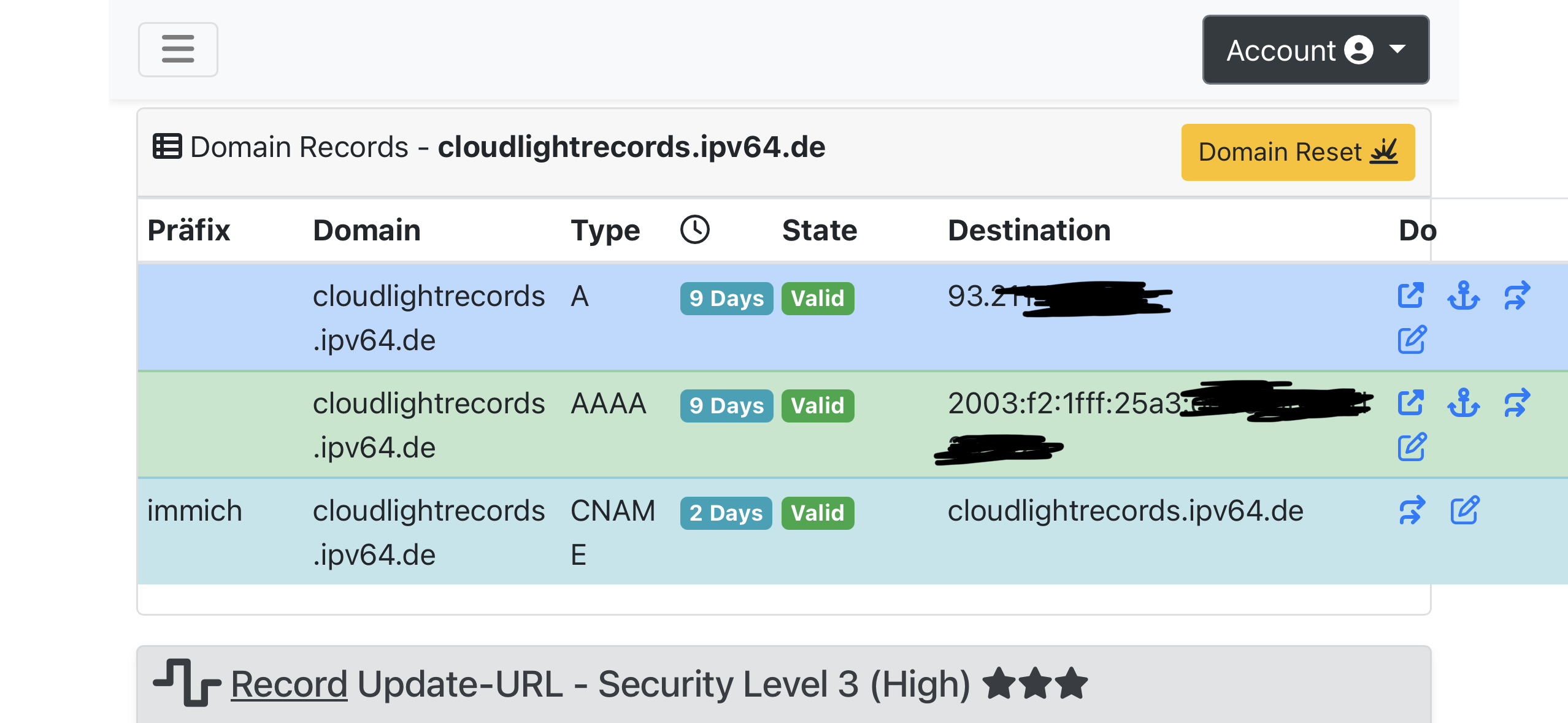

Ich habe mir jetzt bei ipv64 einen Dyndns Eintrag gemacht und die Daten in der FRITZ!box hinterlegt.
Das funktioniert für den Nextcloud Zugriff mit LetsEncrypt Zertifikat über den NPM super.
Jetzt möchte ich auch auf Immich zugreifen. Da stehe ich irgendwie auf dem Schlauch.
Ich habe mir in meiner ipv64 Domain ein weiteren Eintrag als CNAME auf Immich angelegt. Als Ziel habe ich die Hauptdomain eingegeben.
Im NPM habe ich einen weiteren Host für die Weiterleitung auf Port 8080 eingetragen.
Wenn ich diesen Eintrag jetzt teste, komme ich aber auf der nextcloud raus, nicht auf Immich.
Was ist das richtige Vorgehen für den Zugriff auf verschiedene Ports?

hast du mal mit http://192.168.2.2:8080 probiert? Kommst du so drauf, wenn du die lokale ip einträgst?
Lokal geht es mit http://192.168.2.2:8080
Mit https nicht….
dann leite es doch auf http auch um, auf deinem screenshot sieht man doch im NPM das er auf https umleiten will.. du musst das auf http umstellen..
danach solltest du über die domain rauf kommen () verstehski
Aber ab wo ist dann http? Schon im öffentlichen Bereich. Ich möchte ja eine verschlüsselte Verbindung.
in deinem npm (ngingx manager)
source = https →
destination = http > /auf immich)
die source ist das was man von außen sieht, intern kann es ruhig auf die destination ohne http(s) gehen, das voll ok.
Bitte lies dich im Thema NPM ein und dann sollte das passen.
von mir aus, ist das hier gelöst. Gruß
