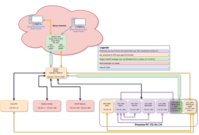

Ich habe folgende Idee und Setup dazu:
Über das wg0 Interface möchte ich den Traffic an mein NAS leiten, bzw. auch an den Router. Dazu wird noch eine Verbindung benötigt zum PC, da dieser nur über den WG-Tunnel über SSH drauf soll, der Port 22 ist im IONOS VPS Hosting nach außen hin gesperrt.
Nun möchte ich ein zweites WireGuard laufen lassen, welches keinen Zugriff auf die Geräte vom wg0 hat, sondern nur auf gewisse Proxmox LXCs, welche auch über die public IPv4 des Servers im Internet erreichbar sein sollen.

jetzt würde ich gerne jeglichen Port 80 und 443 Traffic an wg1 weiterleiten wollen, welcher diese dann über den Tunnel zum Nginx rüberschiebt, auf der 172.16.1.200. Von da aus weiter zu den jeweiligen Hosts.
