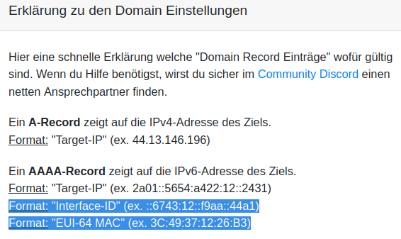

  1. prüfe ob deine FB den Clients IPv6-GUA’s per DHCPv6-Server zuweist
  2. prüfe ob dein Ubuntu-Server eine IPv6-GUA zugewiesen bekommt
  3. deaktiviere in der FB die Zuweisung von ULA’s
  4. nutze die Update-URL Mit AVM Fritzbox IPv6-Prefix Updaten aus den Anleitungen.
  5. richte für den Ubuntu-Server einen Domain-Präfix ein, auf Basis eines AAAA-Records, entweder im Format Interface-ID oder EUI-64 MAC ein
    (im Bild blau markiert)
Damit wären dann die Voraussetzungen geschaffen, diesen Server von extern per IPv6 zu erreichen.
Soll er auch von intern unter seiner Domain erreichbar sein (erforderlich bei AIO für Let’s Encrypt) muss in der FB auch auch noch eine Ausnahmeregel für den DNS-Rebind-Schutz definiert werden.
