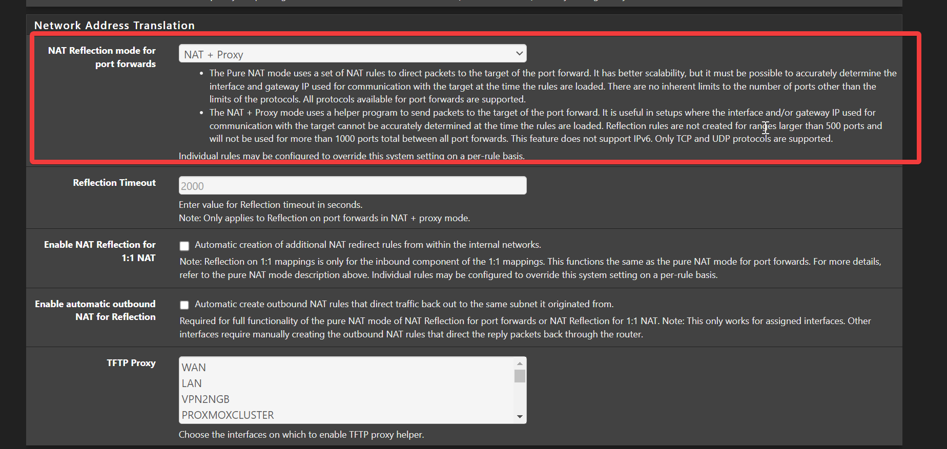

hast du iner System->Advanced den NAT Reflection mode for port forwards von disabled auf z.B. NAT+Proxy geändert?
Ah, das war es. Herzlichen Dank!
Genau das habe ich gesucht, aber keine Einstellungen gefunden. Aus der Beschreibung heraus hatte ich das nicht an dieser Stelle vermtut. Aber es zeigt die gewünschte Wirkung :slight_smile:
gerne, ich hatte selber mal den fall
