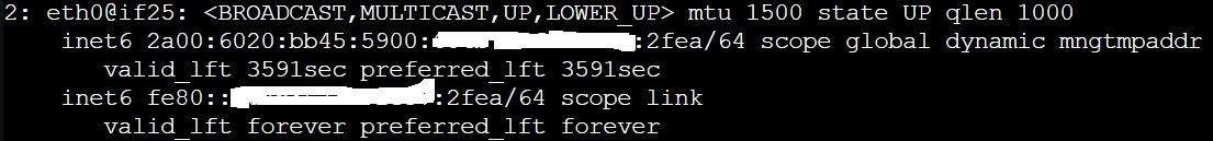

Der Container zeigt mit eine eine öffentliche v6 Adresse an.

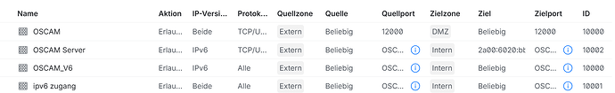

Wie ist denn die FW konfiguriert?
Ich habe da mehrere verschiedene Versuche.
In den Portangaben OSC… liegen die 12000 für die Datenabfrage und der 16002 für den Zugang zum Browersansicht.
Aber Quellport ist ja unlogisch, dass da auch nur bestimmte Ports erlaubt sind. Die meisten Anwendungen wählen diese nämlich zufällig aus…

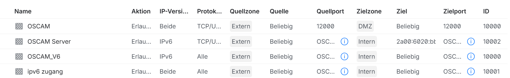

Und das mit der DMZ ist auch irgendwie? Der Host steht ja scheinbar nicht in der DMZ laut der 2. Regel darunter.
Der DMZ war ein Verzweiflungsversuch.
Ich habe jetzt alle freigaben entfernt und nur eine neue hinzugefügt.
Von Extern beliebig nach intern mit den Ports erlauben und das für alle protokolle und beide IP-Versionen.
Das man überhaupt Ports angeben kann, ohne Protokolle ist wieder super bei UniFi…
Aber du bräuchtest ja nur TCP oder UDP oder?

Ohne Protokoll ist nicht richtig. Das muss man schon. Aber man kann “alle” sagen.
Find ich immer nicht gut, wenn man nicht genau weiß, was das dann heißt…
Geht es denn?
leider noch nicht.
Gruß hoefty
