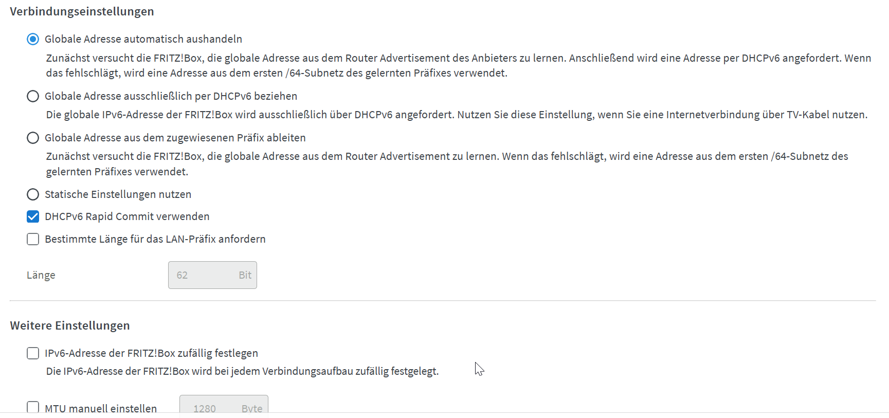

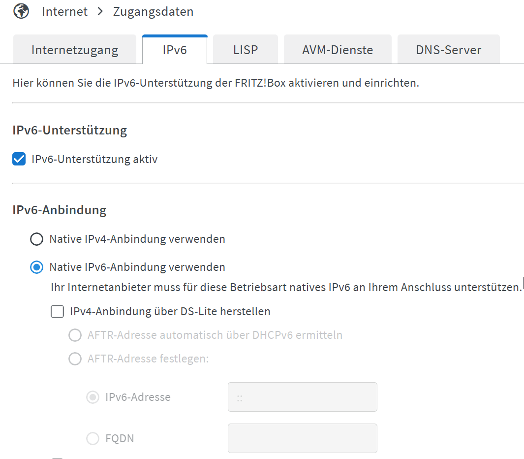

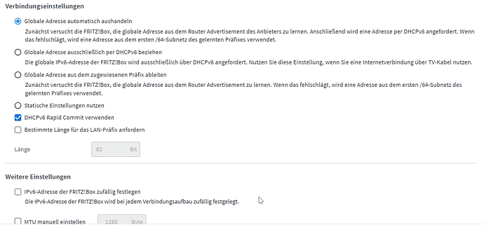

Ich habe Anhand deiner Punkte mal ein paar Änderungen vorgenommen und das ist der aktuelle Stand:
IPv6 Settings der Fritzbox:
Verbindungsdetails auf der FritzBox:
Internet, IPv6 verbunden seit 16.06.2025, 09:45 Uhr, ISP-XY
IPv6-Adresse: 2a04:xxx1:x:x::x:xxxx/64, Gültigkeit: 214106/127706s
IPv6-Präfix: 2a04:xxx0:xxx:xxxx::/60, Gültigkeit: 214106/127706s
