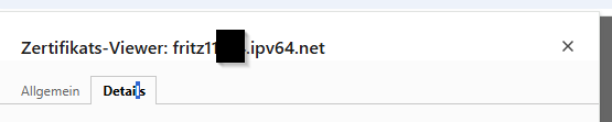

Wenn auf der Seite arbeite, kommt es ab und zu vor, dass ich einen Zertifikats Warnung bekomme, dass das Zertifikat unsicher sein. Ich habe mir das Zertifikat angeschaut, und es scheint das Zertifikat meine FritzBox zu sein. Nach ein paar mal F5 war dann wieder das Let’ s Encrypt Zertifikat da.
Dieses Problem tritt aber weiter sporadisch auf.
Ist das ein bekanntes Problem oder mache ich etwas falsche?
Ich bin mir nicht mehr sicher, dass das Zertifikat meiner FritzBox ist, da hier im name die Domaine ipv64 steht.
Da das aber nicht meine Domaine ist bekomme ich einen Fehler und kann die Seite nicht öffnen.
