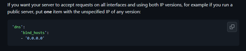

ggf. wird dir dies helfen
Im Bereich dns — DNS configuration section. bei hosts
