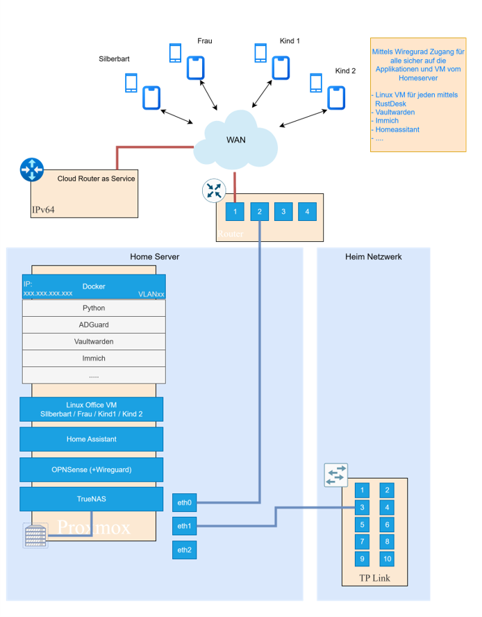

Meine Anwendung:
4 Familienmitglieder → Die haben jeweils ein Mobiltelefon und ein Tablet. Laptop ist mal nicht so wichtig. Ich habe im Homelab ein NAS / HomeAssistant / Immich / Linux VM für jeden.
Überlegung war die Services von überall mittels tunnel jedem zur Verfügung zu stellen.
Ich habe es mit meinem Mobiltelefon so schon umgesetzt und bin extrem begeistert wie performant und ohne Probleme ich auf die Systeme zugreifen kann.
Einen VPS will ich erst mal nicht angehen, heisst halt wieder Kosten. :slight_smile:
Vielleicht habt Ihr ja noch eine Idee?
Ansonsten Danke Euch

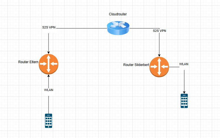

ok verstanden. Heißt alle “Mitglieder” sind in deinem Netz ?
Sofern du Fiber bekommt brauchst du eigentlich nur deine Opensense dafür zu benutzen.
Ich bin davon ausgegangen das die “Mitglieder” an verschiedenen Standorten sind.
da würde ich zum beispiel eher eine S2S machen
das sie dann so in etwa aus
nur mal so grob hin geworen :smiley: binkein Künstler

Ich habe es mal versucht darzustellen, vielleicht dann doch verständlicher.
Bin halt Leihe, deshalb gern Vorschläge oder auch offen was man anders machen sollte.
Alles klar, nun haben wir doch LIcht am Ende.
Wenn ich mir das richtig angeschaut habe brauchst du eine Verbindung in dein Netz und jeweils zu den Endgeräten.
da du nur 6 Peers hast
  1. Beinchen → Homerouter
  2. Beinchen → Kind 1
  3. Beinchen → Kind 2
  4. etc.
Da sie jeweils 2 geräte haben würde es die 6 Peerregel überschreiben, daher meine Empfehlung.
Wirklich höher gehen oder du kannst darauf vertrauen das Sie immer nur ein Gerät in die VPN schupsen, dann würde es auch gehen :slight_smile:
also beispielweise
Handy → aktiv
Tablett → Inaktiv
nun will dein Kind das Tablett nutzen dann muss sie erst das Handy abschalten (VPN), anschließend kann sie das auf dem Tablett aktivieren.
das geht ohne Probleme :slight_smile: so praktiziere ich das auch zwischen durch
