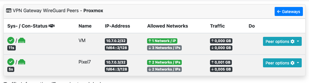

mit Hilfe der Anleitung habe ich mir einen Cloud Router und zwei Peers eingerichtet. Der Erste soll die Fritzbox darstellen und wird in meinem Fall eine VM in meiner Proxmox Umgebung. Der Zweite wird mein Smartphone mit Wireguard drauf.
Statt der Fritzbox möchte ich die Verbindung in mein Heimnetz (hinter DS-Lite) mit einer Debian-VM auf einem Proxmox Server herstellen. Dazu habe ich die Konfiguration wie in der Anleitung für die Fritzbox beschrieben durchgeführt und in einer blanken (nur Wireguard installiert) Debian-VM als wg0.conf hinterlegt. Die “Address =” Zeile habe ich wie beschrieben aus der Konfiguration entfernt.
Mit wg-quick up wg0wurde die Konfiguration gestartet.

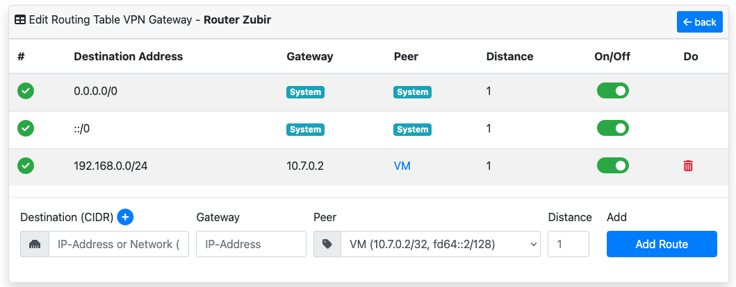

Das Routing im Cloud Router ist entsprechend meiner davor liegenden Fritzbox und deren Netz auf 192.168.0.0/24 gesetzt.
Für den zweiten Peer (mein Smartphone) habe ich eine zweite Konfiguration angelegt und auf das Smartphone geladen.

Ein Routing wohin? Zu weiteren Clients im LAN hinter der Fritte?
Dafür reicht die Standard wg0.conf allein auch nicht aus. Alle Clients müssen wissen, dass die Debian VM als Router ins 10.7.0.0/24 Netz dient und die Debian VM selbst muss auch wissen, dass sie routen soll.
Momentan sollte nur die Debian VM den Cloud Router erreichen können und von dort aus erreichbar sein.
