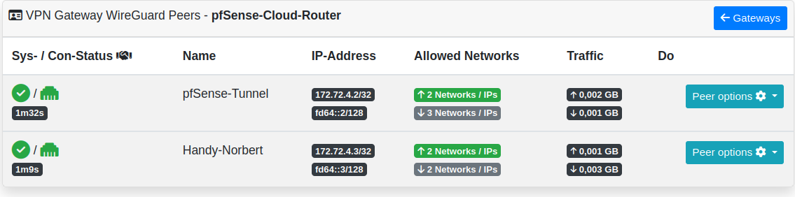

  4. Cloud Router Peer 1 (172.72.4.2) – zu meiner pfSense FW (grün)
  5. Cloud Router Peer 2 (172.72.4.3) – zu meinem Handy (grün)

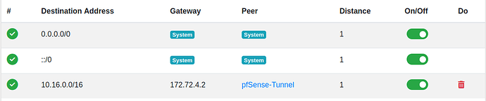

6. Auf dem Gateway eine Route für mein LAN (10.16.0.0/16) eingetragen:

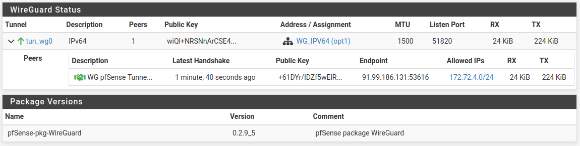

Auf meiner pfSense sehe ich den WireGuard Tunnel mit Peer im Status grün:

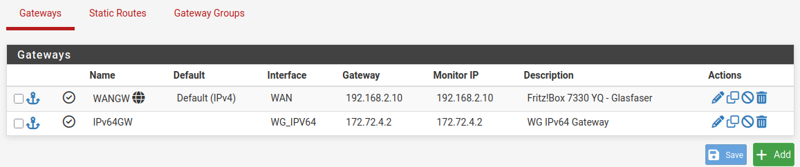

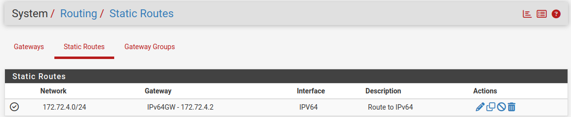

Zusätzliche Erweiterung über das Video (siehe oben) hinaus, um auch mein Handy (172.72.4.3) an-pingen zu können und die pfSense FW im LAN (10.16.0.11/32) zu erreichen:

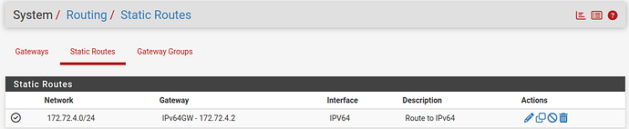

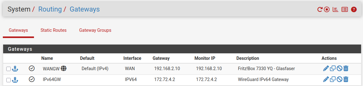

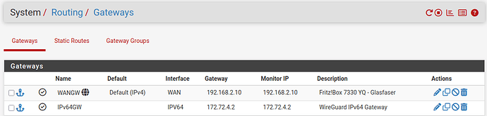

1. Ein Gateway „IPv64GW“ für das IPv64 interface

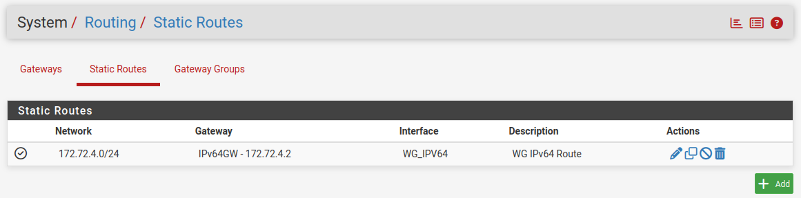

2. Eine statische Route zum Netzwerk 172.72.4.0/24
Ohne diese beiden Erweiterungen konnte ich mein Handy nicht an-pingen und auch nicht die pfSense FW (10.16.0.11/32) über mein Handy (172.72.4.3) erreichen.

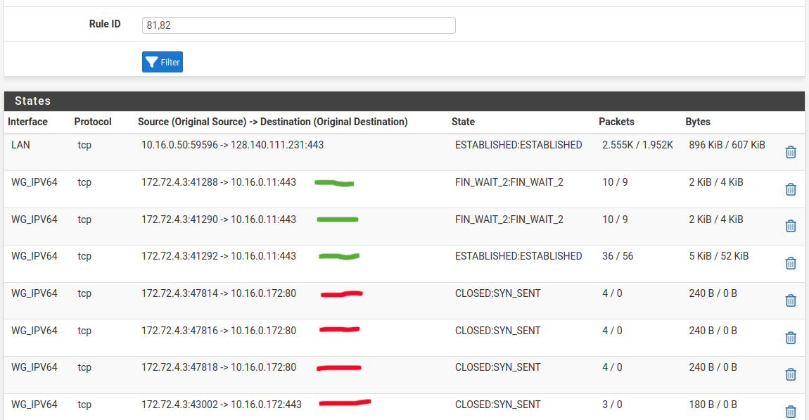

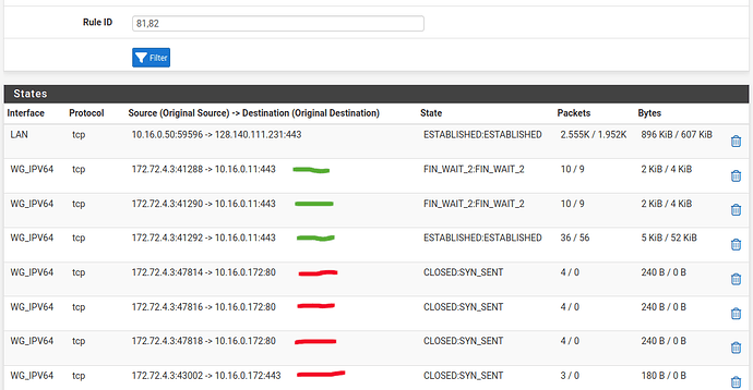

Was aber nicht funktioniert ist, weitere Hosts und Dienste im LAN (10.16.0.0/16) über das Handy zu erreichen. Das verstehe ich nicht, da ich ja schon an die pfSense FW im LAN ran gekommen bin!?
Z.B.: LAN IP: 10.16.0.172 über den Port 80/443 endet mit den nachstehenden States und die pfSense FW (10.16.0.11) ist erreichbar:

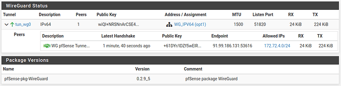

Alles läuft gut, was die WireGuard und CloudRouter Konfiguration anbelangt und so schaffe ich es auch wieder einen aktiven Tunnel mit neuen Schlüsseln (so wie von Dennis gezeigt) zu etablieren:
Auf der pfSense:

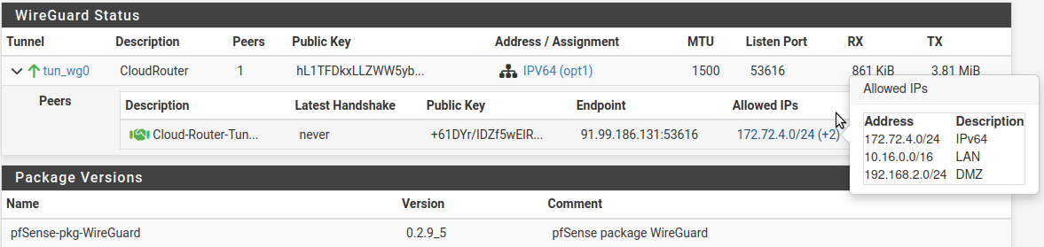

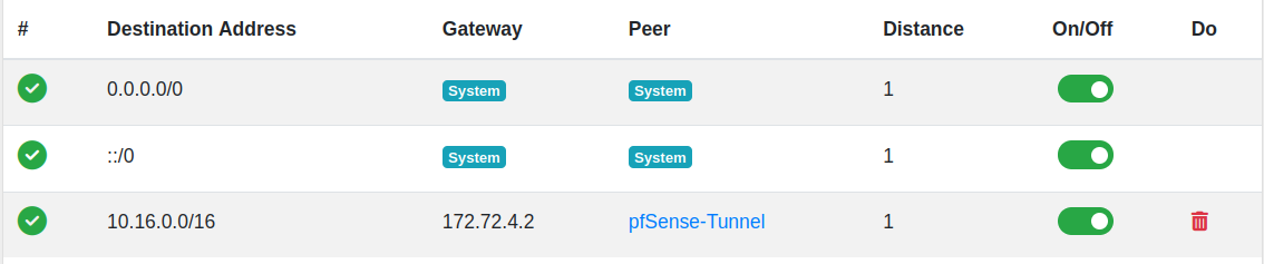

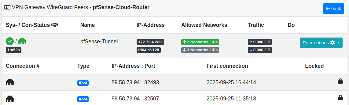

Auf dem CloudRouter das Peer dazu:

Erst wenn ich wieder einen Gateway “IPv64GW”
plus eine statische Route anlege

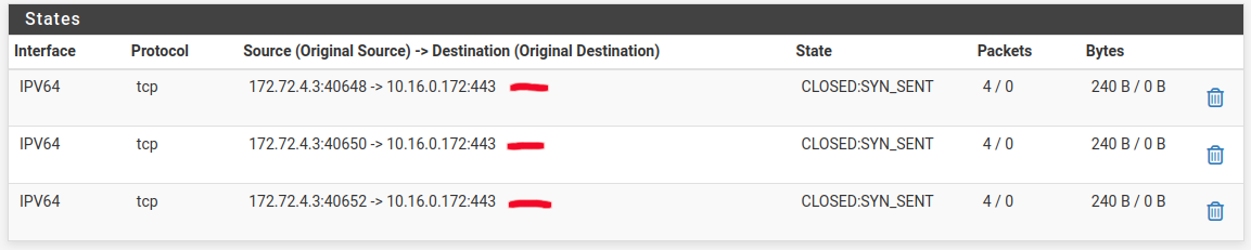

gelingt der ping auf beide Ziele (172.72.4.1 und 172.72.4.2), die pfSense im LAN (10.16.0.11) ist wieder über mein Handy erreichbar aber keine weiteren Hosts im LAN (10.16.0.0/0) sind vom Handy aus erreichbar.

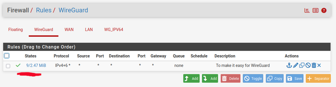

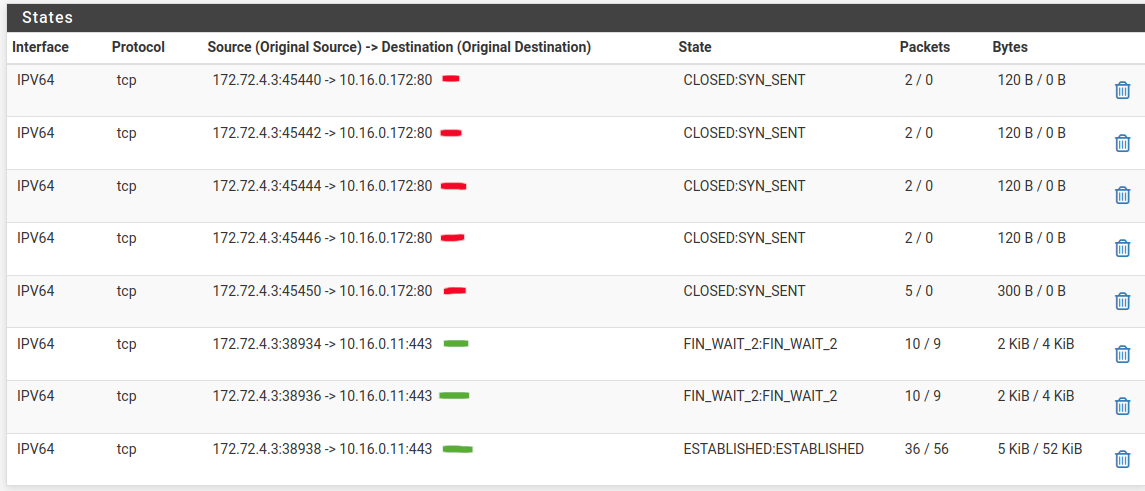

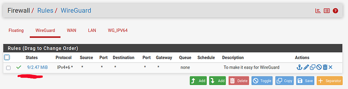

Folgende States werden im Firewall-Bereich von WireGuard angezeigt:
Hier die States im Detail:

Hallo Leute,
im Video wurde eine Kleinigkeit vergessen, welche Dennis in Minute 16:00 noch nachgetragen hat:
Das Interface welches dem WireGuard Tunnel zugeornet wurde benötigt die IP Adresse vom vom zugehörigen Peer (x.x.x.2). Habe das eben bei mir korrigiert und nun kann ich das Cloud Router Gateway (172.72.4.1) und das WireGuard Peer der pfSense (172.72.4.2) ohne separaten Gateway plus statische Route erreichen :slight_smile: .

Jetzte teste ich mit einem weiteren WireGuard Klienten weiter, ob dieser dann auch mein gesamtes LAN (wie in der CloudRouter Routingtabelle gefordert) erreichen kann.
