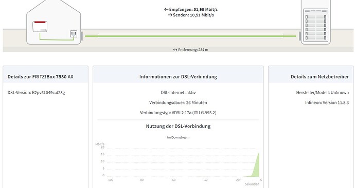

Die Fritzbox 7530ax ist mit s2s osf über wireguard mit de. Ipv64 verbunden und seitdem komme ich wenigstens über VPN zu mir nach Hause, was vorher auch nicht möglich gewesen ist.
Es gibt bei mir nichts mit Funk oder aussen Antennen.

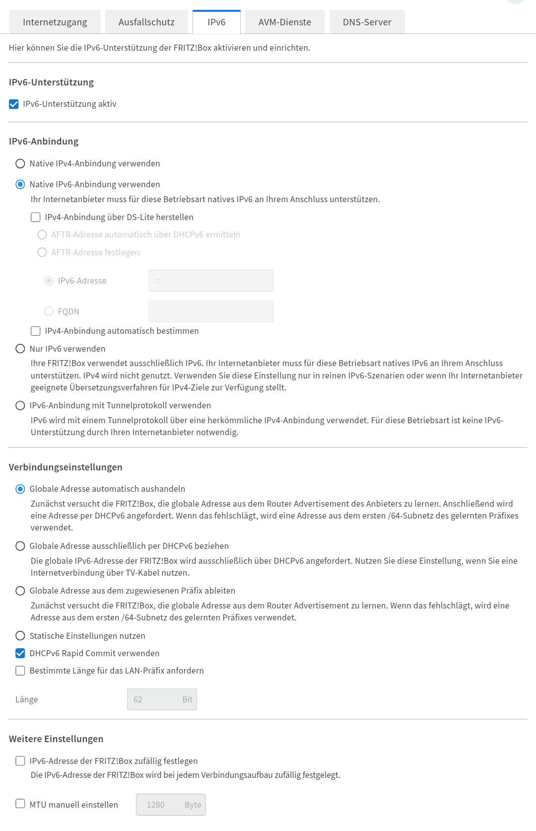

Was hast du denn in deiner 7530 unter Internet → Zugangsdaten → IPv6 ausgewählt?
Standard, habe ich nie angefasst
Im online Monitor steht drinnen ipv6 nicht verfügbar

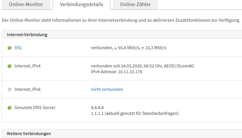

82.193.2xx.1xx
Aber keine /10 dahinter

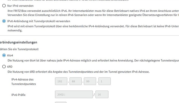

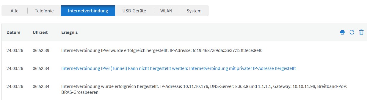

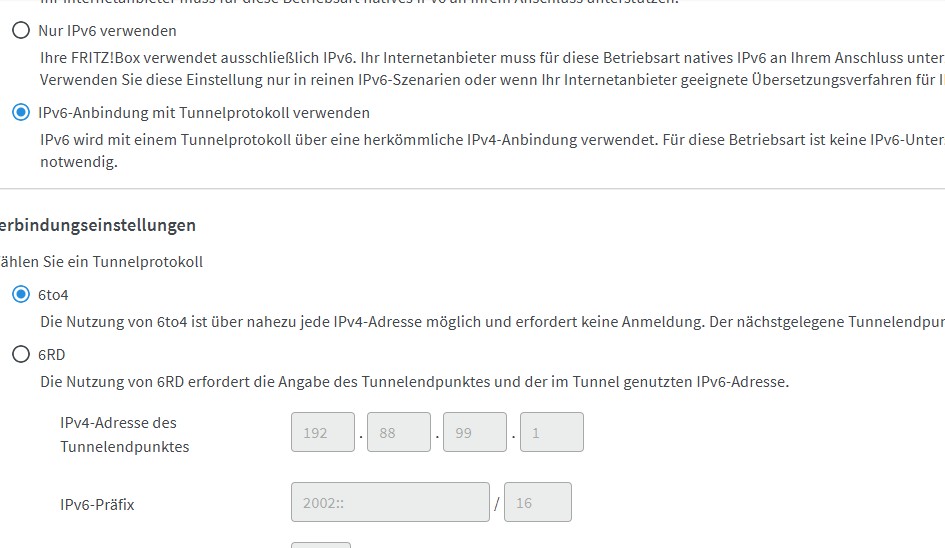

neuer Tag neue Probleme, die Standard Mässige Router neu Verbindung vom Router hat alles wieder geändert, hatte gestern dann mal in der ipv6 Anmeldung das hier geändert….
dann konnte ich alles anstellen, aber heute morgen hat er, wie gesagt eine neue IP Addresse erstellt, was keine Verbindung mehr mit ipv6 möglich macht
da ich jetzt auch zuhause bin, kann ich Ihnen auch diese Daten zur Verfügung stellen, die VPN Verbindung zum Cloud Router funktioniert weiterhin, daher hatte ich gehofft diesen so zunutzern, dass ich über diesen die Dienste nutzen kann, aber halt über https und nicht http .
nach mehreren Neuverbindungen habe ich jetzt endlich wieder eine 98.xxx.xxx.xxx ip bekommen mit ipv6 .

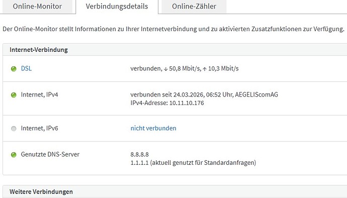

Natürlich keine /10 dahinter. Die Frage galt dem IPv4-Adressbereich 100.64.0.0/10 (in CIDR-Notation) gem. RFC 6598. Wie kamst du gestern zur Angabe einer IP-Adresse 82.193.2xx.1xx? Wo hast du diese Angabe gefunden?
In dem Bild von heute (Internet-Verbindung deiner Fritteuse)) steht doch was ganz anderes, nämlich eine IPv4 aus dem privaten Klasse A Netz 10.0.0.0/8 !? Das passt so gar nicht zur Angabe von gestern !!!
Bitte erläutere woher die Adresse 82.193.2xx.1xx von gestern her kommt.

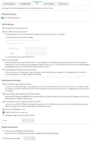

Dass das Bild welches du dazu geschickt hast die Standardkonfiguration sein soll und du das bisher nie angefasst haben willst kann ich mir ehrlich gesagt auch nicht vorstellen. Woher kommt die 7530AX? Hast du die selbst gekauft oder wurde die dir mit dieser Config vom ISP geliefert? Für mich sieht das nicht logisch aus. Im Gegenteil! Es passt hinten und vorne nicht zusammen.
Warum nicht? Weil wenn man vom ISP (wie du geschrieben hast) gar kein IPv6 bekommt, macht es so gar keinen Sinn dann „Native IPv6-Anbindung verwenden“ in Internet → Zugangsdaten → IPv6 auszuwählen.
Also wenn ich ehrlich sein soll sehen deine Einstellungen in der Fritteuse für mich vermurkst aus und du oder jemand anderes hat da Mist gebaut.
Überprüfe ob es von deinem ISP eine Anleitung zur Konfiguration von FritzBoxen gibt. Notfalls ruf deren Kundensupport an und frag danach. Die Probleme die du hast basieren vermutlich auf einer nicht richtigen Konfiguration deiner FritzBox.

Du kannst testweise unter Internet → Zugangsdaten → IPv6 auch einfach mal auf Native IPv4-Anbindung verwenden umstellen und dann noch DHCPv6 Rapid Commit verwenden aktivieren (Häkchen setzen). Dann diese Einstellungen übernehmen und sicherheitshalber (nachdem alles übernommen wirde) die Fritte für eine Minute oder so vom Strom trennen, damit die ganz sicher alle IP-Adressen vom ISP neu anfordert.
Das ist eigentlich die Einstellung für Dual-Sack-Anschlüsse und da es für mich nicht so aussieht als hättest du CGNAT oder DS-Lite solltest du das mal probieren.
