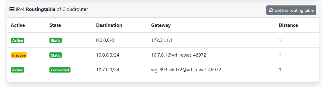

Bei der Config einer S2S Verbindung zu einer FritzBox 7590 OS 8.20 bringt der Test der Routing Table unter „live routing table“ folgende Meldung:
Warum wird hier der Eintrag zum lokalen Netzwerk hinter der FritzBox nicht grün (Active) sondern bleibt „Inactive“.

Schau doch mal nach, welche IP der CloudRouter dem WG Peer vergeben hatte. Dann diese IP als Gateway verwenden. Im WG Peer sollte die Peer IP auch nicht geändert werden.
Wenn das das erste WG Peer ist, welches angelegt wurde, versuche es mal mit 10.7.0.2 als Gateway, dann sollte es funktionieren.
Das Auf dem Bild habe ich auch schon versucht, weil ich dachte der CloudRouter würde ein Interface auf 10.7.0.1 haben über denen alle Peer Verbindungen laufen. Dann müsste das mit der Route eigentlich stimmen, was aber im Hintergrund irgendwie nicht gemacht wird?

Aber das mit der IP hatte ich noch gar nicht gesehen. Das geht so natürlich nicht, da musst du (@TKu ) die IP des Fritzbox-Peers auswählen…
Aber trotzdem wird es, wie in dem entsprechenden Video zur Fritzbox, so nicht gehen… Ich bin gespannt, welche Lösung Dennis dafür hat, denn meine Lösung wird mit dem MikroTik der dahinter hängt nicht funktionieren…
