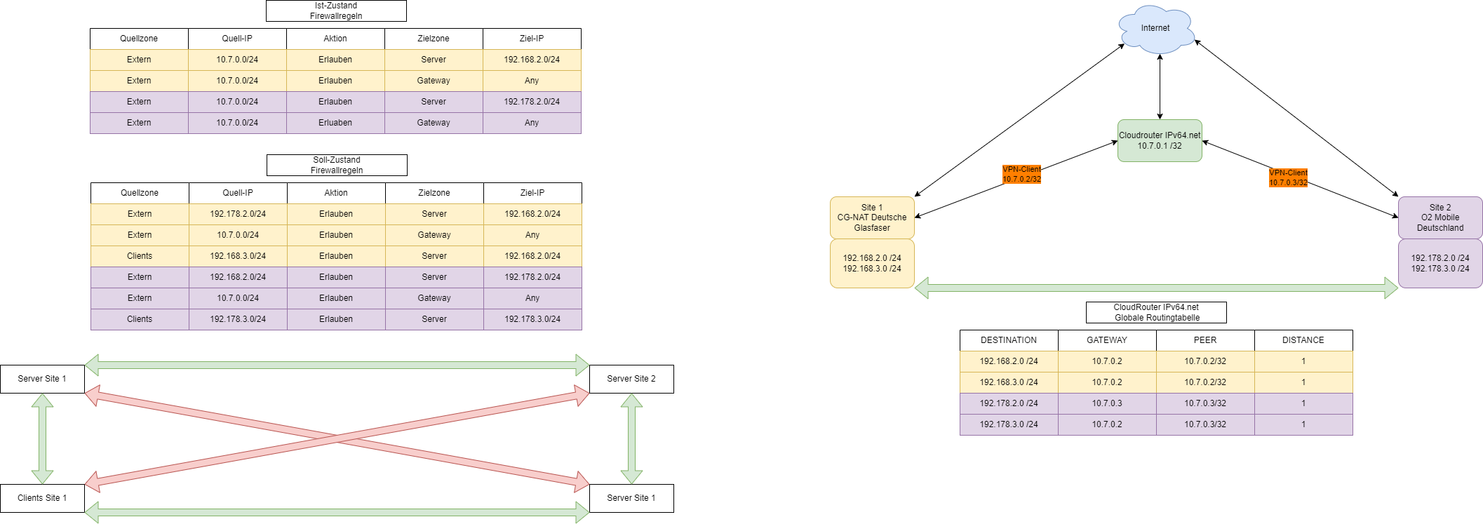

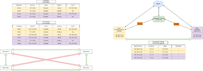

Und Anbei wie gewünscht eine grobe Darstellung.
Im Moment ist dies ein Testaufbau. Mehrere Netzwerke sollen folgen. Daher hier erst einmal die beiden Netzwerke auf beiden Seiten.
Okay habe mir dein Netzwerkdiagramm angesehen. Das mind. ein Netz ein Mobilfunknetz ist erklärt warum der Cloud Router angebracht ist.
Aber: jetzt kommt dein großer Fehler der so nicht sein kann. Du verwendest ja ein öffentliches Netz so, als sei es ein privates Netz. Der private Adressbereich (Klasse C) ist 192.168.0.0/16 also der Reservierter IP-Adressbereich 192.168.0.0 - 192.168.255.255. Die Netze 192.178.2.0/24 und 192.178.3.0/24 passen da nicht rein. Hat es einen plausiblen Grund, warum du die dennoch verwendest? M.E. wird das früher oder später zu Problemen führen, wenn diese IP-Adressen nicht tatsächlich dir zugewiesen wurden.
