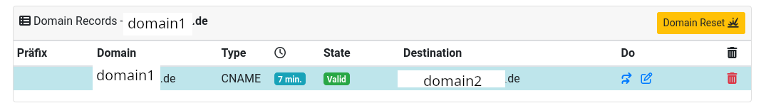

Ich habe mir vor ein paar Tagen ein paar domains geholt, und habe bereits eingerichtet, dass eine von ihnen auf meine IP addresse zeigt, sodass ich eine Website unter ihr abrufen kann. Nun wollte ich für ein anderes Projekt ebenfalls eine Domain einrichten, die auf die gleiche IP verweist, habe also ein CNAME eintrag für sie erstellt.
Alles ist grün, auch der active check und der ns ist OK, aber während ich unter domain2.de die Website abrufen kann, bekomme ich bei domain1.de ein “Server nicht gefunden”.

Wenn ich Domain1. de bei ns1.ip64.net oder ns2.ipv64.net anfrage erhalte ich wieder “Can’t find Domain1. de: No answer” während ich für Domain2. de bei beiden die IP meines Routers erhalte. Domain1. de ist über die eingestellten Nameserver nicht erreichbar, während Domain2. de gefunden werden kann, obwohl Domain1. de nur ein CNAME auf Domain2. de ist. zu den Checks:
State : Valid
NS Check : NS OK
status : Activ
für sowohl Domain1. de als auch Domain2. de
Ich kann auch auf die Website die ich unter Domain2. de hoste aus dem Internet zugreifen.
(Ich habe in die domains Leerzeichen eingefügt, da ich sonst den Kommentar einfügen kann)

Also als A Eintrag funktioniert Domain1. de erhalte ich bei einem nslookup auf ns1.ipv64.de die richtige ip addresse, als CNAME aber immer noch die “Can’t find …” antwort. Das problem scheint also bei ipv64 zu sein. Ich lasse es mal zwei bis drei Tage einfach stehen, und hoffe, dass es nur sehr lange braucht.
