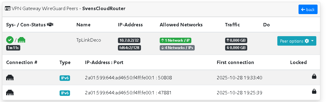

So, ich glaube es liegt eher an dieser TP-Link Büchse. Ich kann die peerconfig einspiele, sie akzeptiert aber den ipv6 part nicht, im cloudrouter taucht so in der connection allerdings mit ipv6 adresse auf…
während der testclient über ipv4 reinkommt (windows pc mit wireshark)
Du musst ja das IPv6 nicht benutzen… Wenn der das nicht nimmt…
