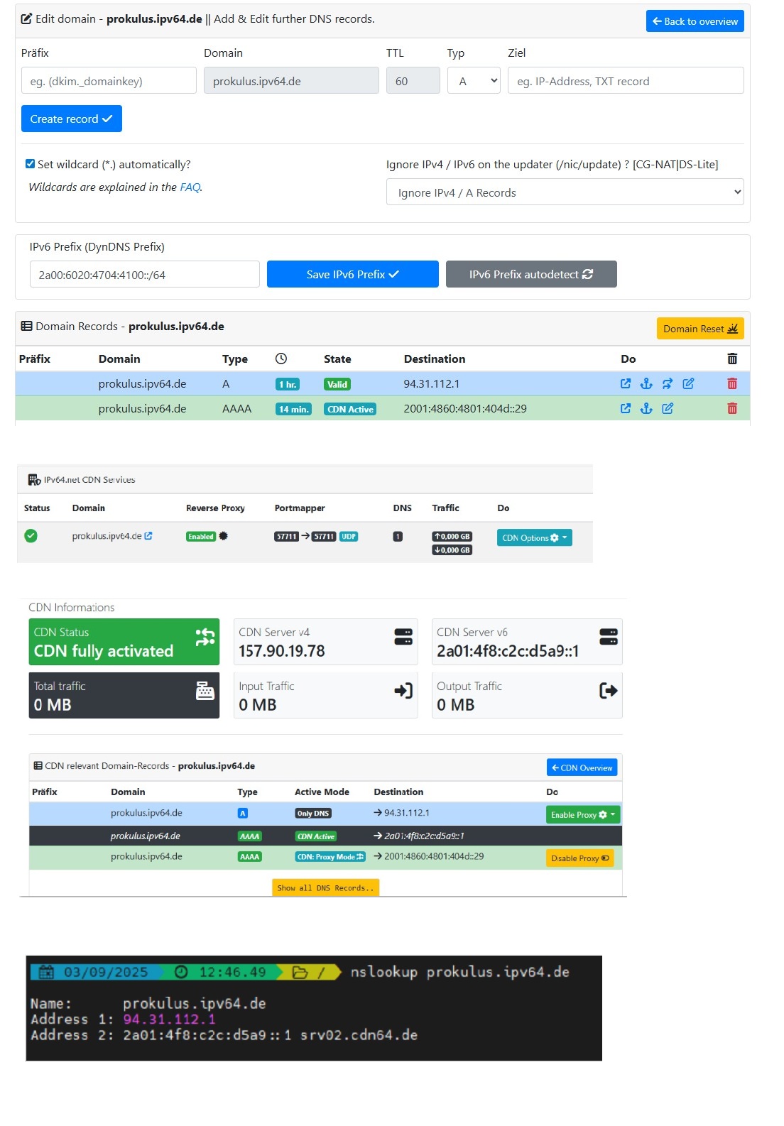

DynDNS steht und ist angemeldet laut Fritzbox:
DynDNS aktiviert, prokulus.ipv64.de, IPv4-Status: angemeldet, IPv6-Status: angemeldet
Bei IPv64 sieht so aus:

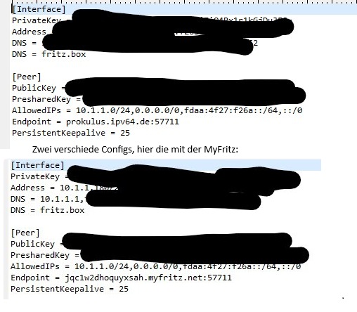

Ich habe mir ein VPN Profil gebaut auf die DynDNS von IPv64 mit der Fritzbox auf den Port 57711 der von WireGUard Fritzbox benutzt wird.
Ich importiere die Config auf einem Android Tablet in die WireGuard App. Der Tunnel wird nicht aufgebaut.
  1. Versuch über Telekom LTE Netz → Tunnel startet, es werden Daten gesendet aber keine Empfangen. Auch ein Zugriff auf die Fritzbox ist nicht möglich
  2. Versuch über einen WLAN Hotspot → Tunnel startet, es werden Daten gesendet aber keine Empfangen. Auch ein Zugriff auf die Fritzbox ist nicht möglich
Eine zweite Config wo die MyFritz Adresse verwendet wird:
Wenn ich eine Config baue die auf die MyFritz Adresse zeigt und ich den Tunnel über das Telekom LTE Netz starte werden Daten gesendet und empfangen. Die Anzeige im Fritzbox Menü geht auf “grün” und ich kann die Fritzbox sammt Notes dahinter erreichen.
Wenn ich den Tunnel über den WLAN Hotspot öffne, kann er den DNS Namen nicht finden / auflösen.

Na dann ist doch glasklar, was los ist. Im WLAN des Hotspots gibt es nur IPv4. Du hast aber DS-Lite. MyFritz erkennt das automatisch und daher wird alles korrekt auf IPv6-only konfiguriert. Anders wäre es ja auch falsch.
Wenn es via ipv64 noch nicht funktioniert muss du genau dort auch den Fehler suchen. In deiner Fritte ist Wireguard bereits richtig konfiguriert, denn ansonsten ginge es nicht über IPv6 und MyFritz Adresse.

Aus deiner bisherigen Fehlerbeschreibung und den bisher von dir gelieferten Infos kann ich eben nur erkennen, dass deine Wireguard-Konfiguration nicht Ursache deiner Probleme ist. Es scheint also entweder am Update der IPv6-Adresse selbst oder an der Konfiguration des CDN (Portmapper) zu liegen.
Wenn dir so vieles bereits bekannt ist, dann kennst du doch bestimmt auch die üblichen Tools, wie z.B. nslookup um zu Prüfen ob die IPv6-Adresse deiner MyFritz DynDNS-Adresse identisch ist mit der, die nslookup für deine ipv64 DynDNS-Adresse ausspuckt. Zu testen natürlich mit ausgeschaltetem CDN und Portmapper und NICHT aus deinem Heimnetz der Fritte. Korrekt konfiguriert darf es da keinen Unterschied bei der IPv6-Adresse geben.
