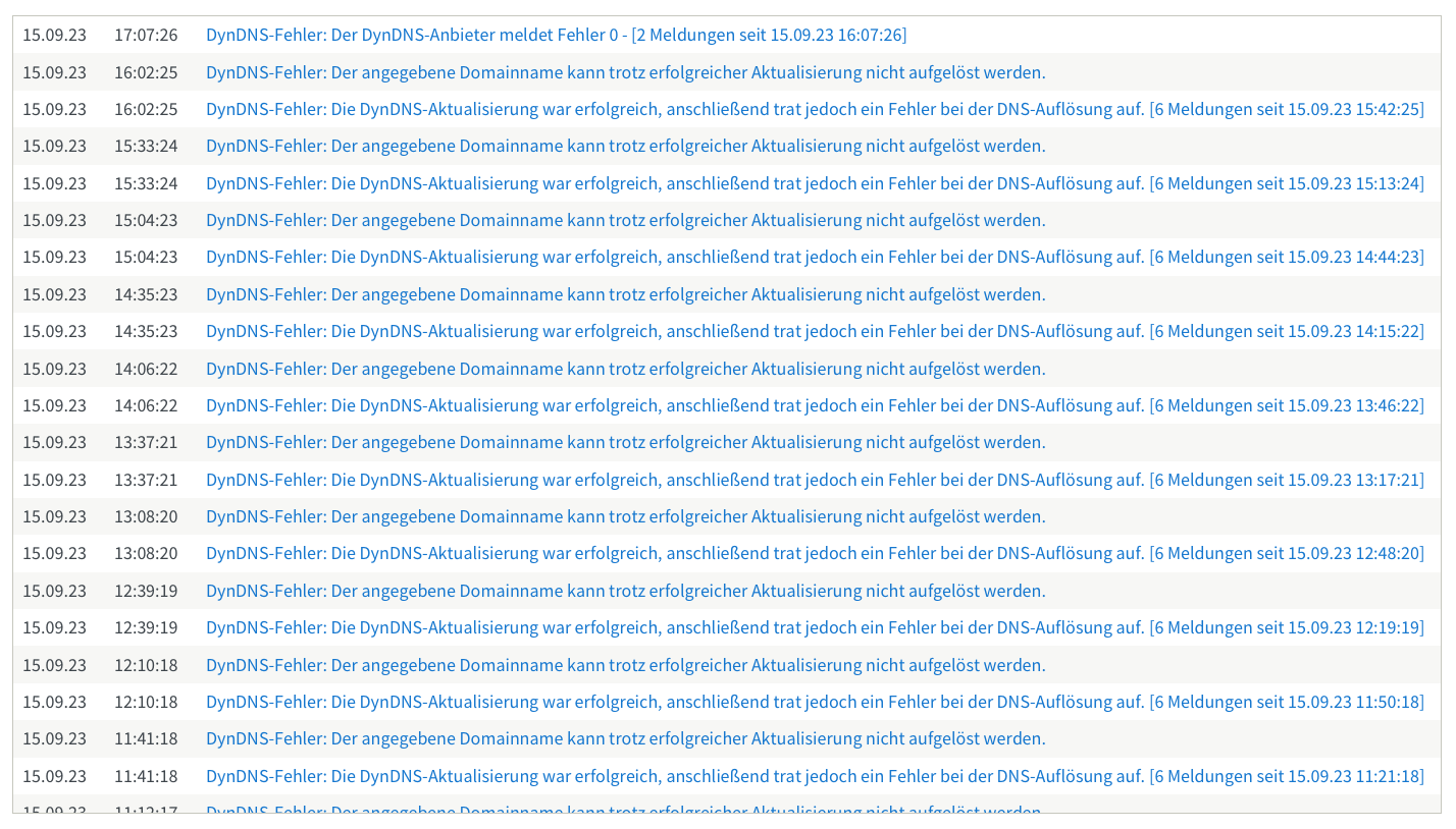

Moin zusammen,
habe gerade seltsames Phänomen. Das Ereignisprotokoll in der FritzBox 7590 wird mit DNS Fehlern zum DynDNS Dienst vollgemüllt. Hatte erst noch die Domain Update URL drin und eben auch schon einmal zur Account Update URL getauscht. Nun steht Fehler 0 (Stündlich) im FritzBox Protokoll.
Anschluß ist Telekom und ich habe eine IPv4 + IPv6
Status Page von IPv6.net zeigt keine Fehler
DynDNS ist nach Anleitung eingerichtet
Jemand eine Idee?

Kannst du uns mal zeigen wie dein DynDNS Update-URL aussieht ?
Ich habe die Meldungen heute über den Tag verteilt, auch auf meiner Fritzbox. IP ist aber auf IPV64 aktualisiert
Hi, ipv6 zeigen beide „Tools“ als richtig an, testipv6.de meckert bei ipv4 - kann aber nicht sein. Der Fehler 0 wird im Ereignisprotokoll so heute auch nicht mehr angezeigt. Es ist noch Dual-Stack.
ja klar. https://ipv64.net/update.php?key=xyz123&domain=abc.ipv64.net&ip=<ipaddr>&ip6=<ip6addr>
Was mich gewundert hat war, dass die DOMAIN URL keine Parameter angehangen hat, bei der Anleitung habe ich dazu auch keine Infos gesehen. Ich denke mal die Parameter gehören aber daran. Hatte es nicht getestet.

Also wenn du dir sicher bist das du IPv4 (eigene v4) und ein v6 Präfix hast und eben auch genau diese als normale Records in der Domain eingetragen sind und du das auch mal via (nslookup oder dig) Command getestet hast, dann wird die Fritzbox da einen Fehler produzieren.
Was für DNS Server nutzt die Fritzbox? Die Fritzbox muss sich halt selber erreichen unter ihrem eigenen Namen.
Ich hatte die letzten Tage mal was von Fehlverhalten der Fritzbox in Verbindung mit DNSSEC gelesen. Vielleicht ist das die Meldung?

Bei der ersten Fehlermeldung hatte ich anfangs DNS nicht abgefragt. Die ipv64 Statistk zeigt ja alles grün, somit verbunden. Währenddessen hatte ich das alles geprüft, bin davon ausgegangen das die Parameter nicht passen laut der Fehlermeldung im FB Ereignisprotokoll. Darum hatte ich dich ja angeschrieben. DNS Server sind von der Telekom
