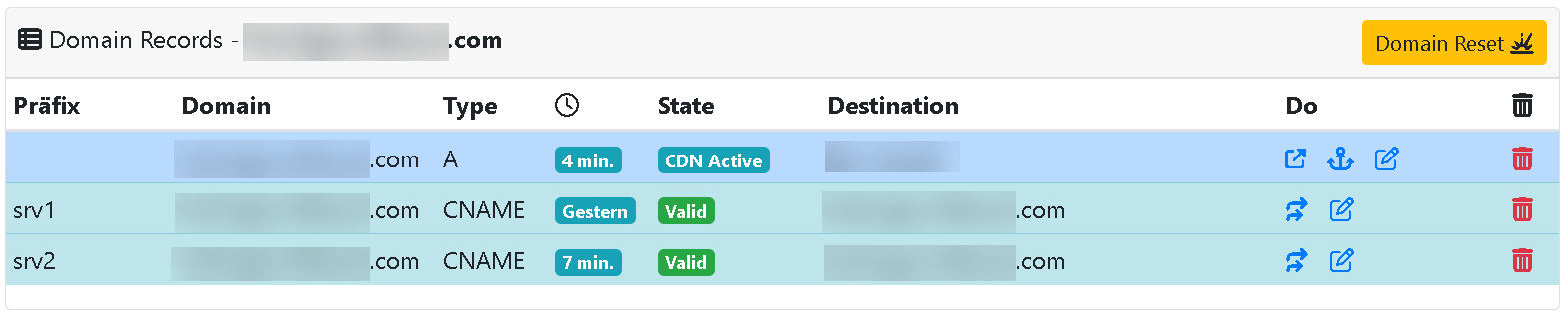

Hi Leute, ich habe ein Problem für eine eigene Domain Zertifikate auszustellen (für die CNAME-Records). Genau genommen bekomme ich folgenden Fehler:
authoritative nameservers: NS ``ns1.ipv64.net``.:53 returned NXDOMAIN for _acme-challenge.srv1.example.com
Ich nutze erfolgreich traefik als Reverse Proxy im Homelab. Erfolgreich deshalb weil die Ausstellung der Zertifikate damit prinzipiell via DNS-Challenge funktioniert. Und zwar für:
Beide Domainkonfigurationen sind identisch.
  • Ein jeweiliger A-Record, der mit der WAN-IP erfolgreich gesynct wird.
  • Die Subdomain (srv1) zeigt als CNAME auf den A-Record.
  • CDN-ist aktiv mit FULL-Mode.
  • Der dahinterstehende Homelab-Service wird im Backend / Frontend via Level 2 erfolgreich angezeigt.
  • Der Status ist in der DNS-Übersicht ist valid.
  • nslookup löst auch wie erwartet auf die NS von ipv64 auf.
Wie oben beschrieben gelingt die DNS-Challenge für example.com nicht aber für deren CNAME srv1.example.com. Ich bin ratlos?
Hoffe ihr habt einen Tipp für mich. Ich möchte mich endlich von Cloudflare lösen und habe extra das Kontoupgrade gebucht. Hier noch ein Screenshot. Die Konfiguration der eigenen Domain ist identisch zu der von ipv64.
Bis auf den Fakt natürlich, dass IPV64´s A-Record bereits eine Subdomain ist, der A-Record der eigenen Domain aber nicht. Wildcard möchte ich nicht nutzen.
