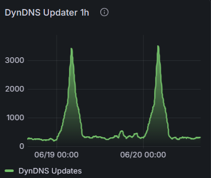

Lies doch mal: IPV64 DynDNS Präfix-Update funktioniert nicht
Offenbar dauert es eine Weile, bis die nächtlichen Zwangstrennungen und die damit verbundenen Änderungen der IP-Adresse bei den DNS-Server von Dennis angekommen sind.
Hi @Benares , woher hast du denn dieses Grafana-Diagramm? Sind das die originalen Werte von Denis’ Servern? Wie bist du da dran gekommen? Ich vermute nun aber auch, dass es ein Last-Spitzen-Problem ist. Weißt du, ob sich die Zahl der IPV64 DynDNS-Nutzer in den letzen Tagen/Wochen erhöht hat. Vielleicht wurde ein „Kipppunkt“ erreicht, welchen die Server nicht mehr schaffen, wenn alle Update-Anfragen zur gleichen Zeit kommen.
Grüße Mic.
Das siehst du in der ipv64.net-Oberfläche oben unter „Statistics“
Interessant. Diese Statistics kannte ich auch noch nicht. Der Peak mit über 3.000 Updates pro Stunde liegt so um 04:15 herum.
