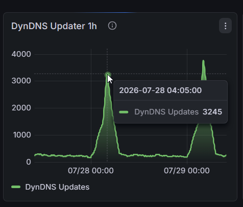

Soweit ich weiß hatte sich ja schon herauskristallisiert, dass es oft zu solchen Verzögerungen kommt, wenn das Update in den „Stoßzeiten“ erfolgt, meist um die 4 Uhr herum. Das Update der Datenbank ist dann zwar erfolgreich, aber das Update der DNS-Server erfolgt erst verzögert.
Abhilfe dürfte sein, z.B. in der Fritte der Zwangstrennung zuvorzukommen und den Zeitpunkt zu verschieben. Der Default ist wohl 3-4 Uhr und vermutlich belassen es viele bei diesem Wert, wodurch es zu diesen Stoßzeiten kommt. Auch bei Ereignissen sieht man das recht schön
Ich hab jetzt mal bei mir den Zeitraum der zuvorkommenden Zwangstrennung von 3-4 Uhr auf 1-2 Uhr geändert. Seither klappt das DynDNS-Update wesentlich zeitnäher und im Log der Fritte treten wesentlich weniger „DynDNS-Fehler“-Meldungen auf. Das erhärtet den Verdacht auf Update-Probleme während der Stoßzeiten.
