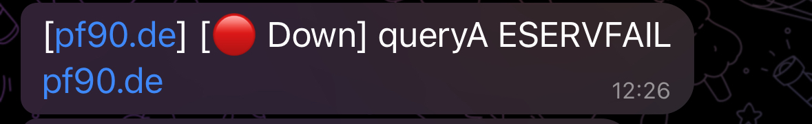

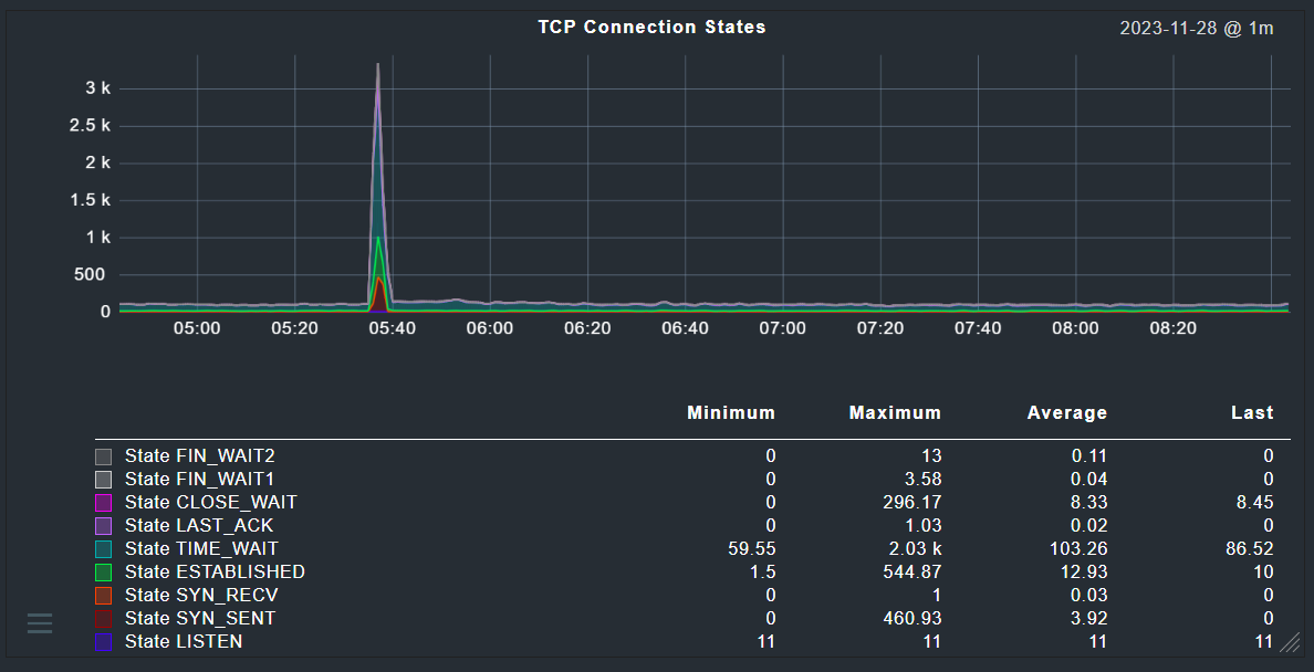

Seit gut zwei Wochen stelle ich fest, dass täglich, spätestens alle zwei Tage, die IPv64 DNS Server flappen. Das Phänomen ist in der Regel nur 1 oder 2 Minuten lang. Allerdings läuft mein UptimeKuma in der Zeit Amok. Natürlich ist auch keine der Domains und der dahinter befindlichen Services in der Zeit erreichbar. Das betrifft zumindest bei mir dann auch das Forum und die Domain hier.
Das nachfolgende Bild dazu exemplarisch.

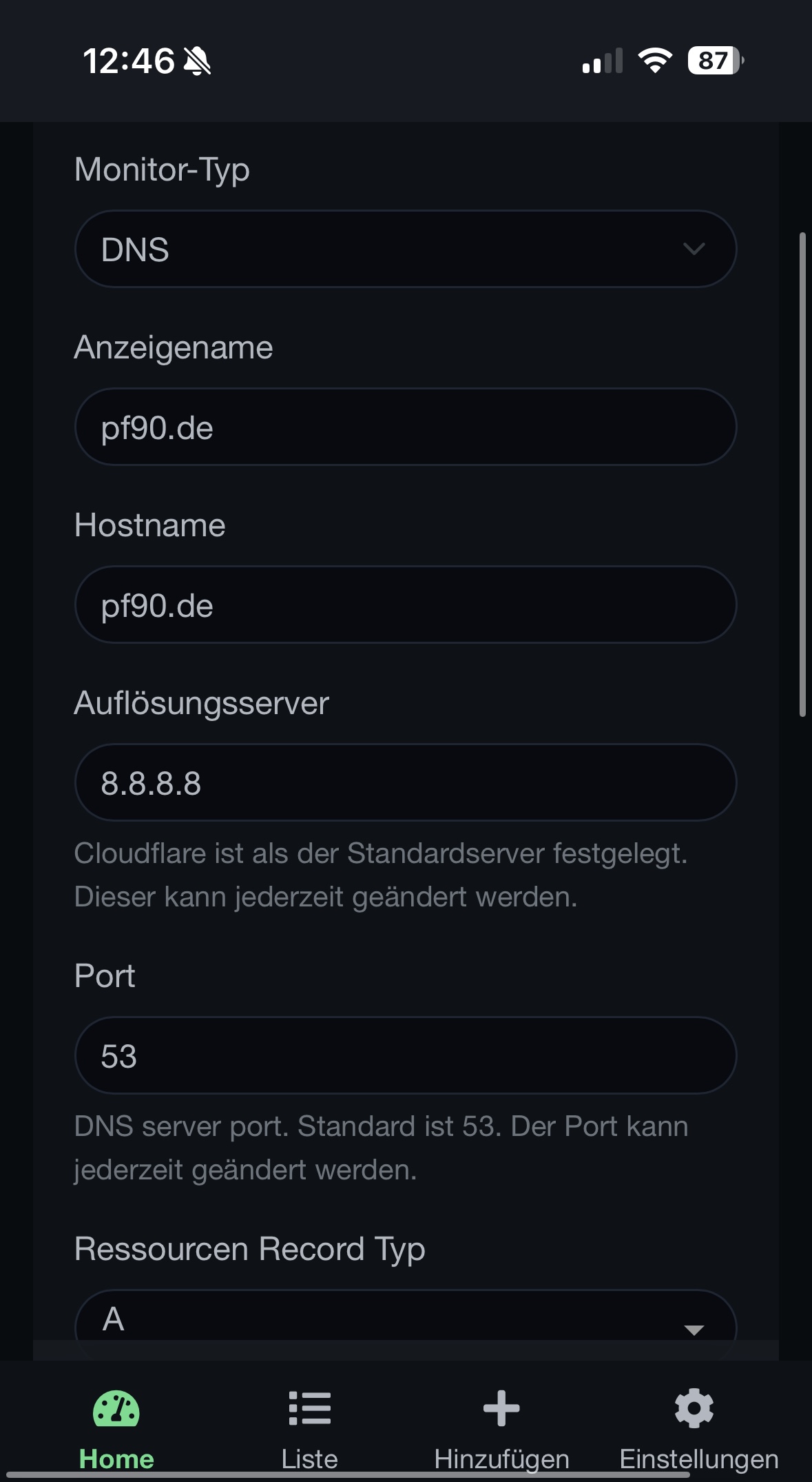

Ich prüfe den A Record alle 60 Sekunden ggü. den Google DNS Servern.
UptimeKuma kann auch mal nen false positive bringen, hatte ich auch schon.
Aber was mich wirklich stutzig macht ist, dass ich dem kurzen Zeitraum die Domains nicht aufrufen kann, weil „Not found“. Betrifft auch das v64 Forum.
Es ist kein langer oder anhaltender Zustand aber nervig.
Also klingt sehr komisch weil du NICHTS direkt von IPv64 überwachst. Überwache doch mal direkt die Dienste von v64… IPs und Ports und Co. sind ja bekannt.
Jetzt machst du eine DNS abfrage gegenüber Google.
Hab ich geändert auf den Domains, die ich per A Record überwachen lasse. Ich werde in ein paar Tagen berichten.

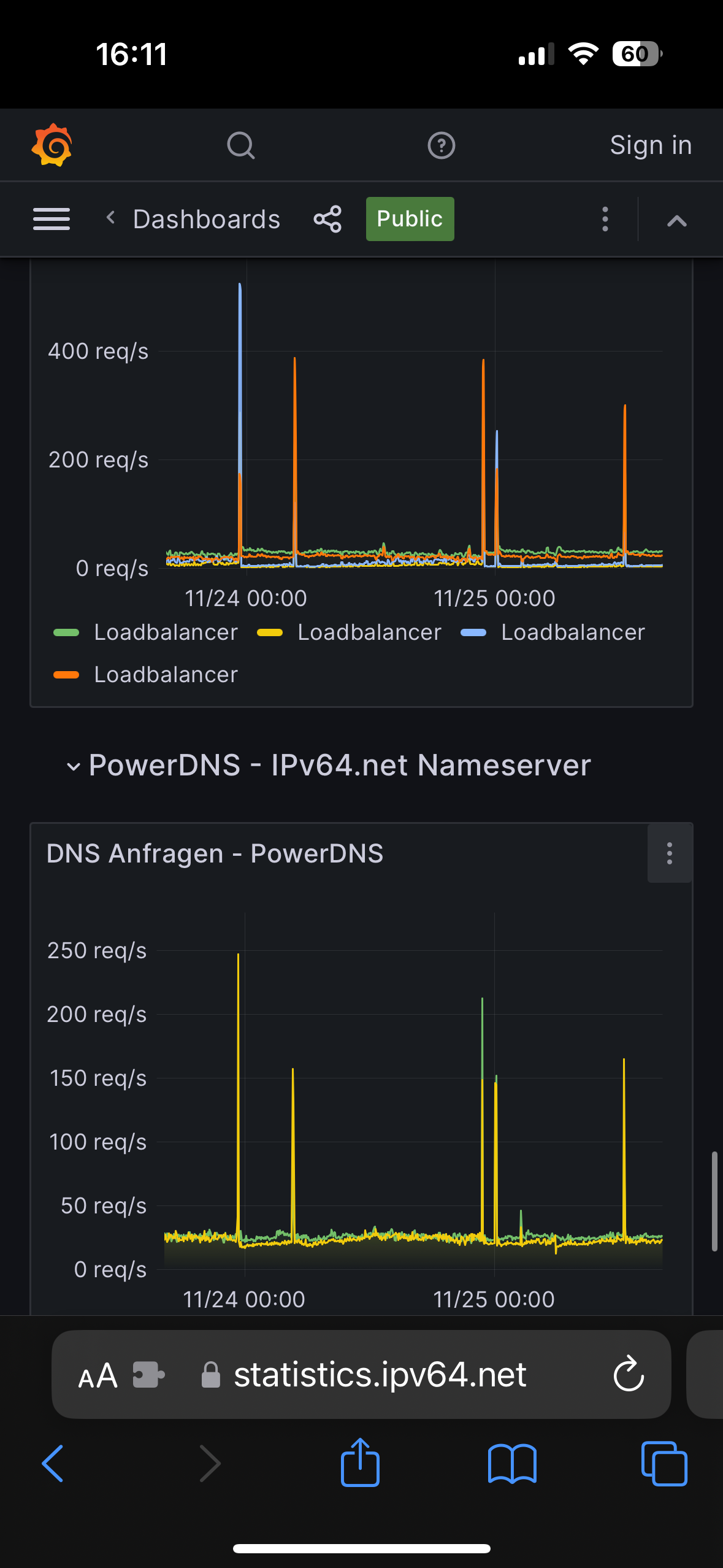

Ich kann das Problem bestätigen, immer wenn in den IPv64 Statistic der Ausschlag ersichtlich ist die Domain kurze Zeit nicht erreichbar.
Dies wird sogar im Hauseigenen HC angezeigt, wenn ein Check durchgeführt wird.
Das deckt sich auch mit den Zeiten, zu denen ich es feststelle. Mit erschließt sich nur noch nicht woher der plötzliche Peak kommt.

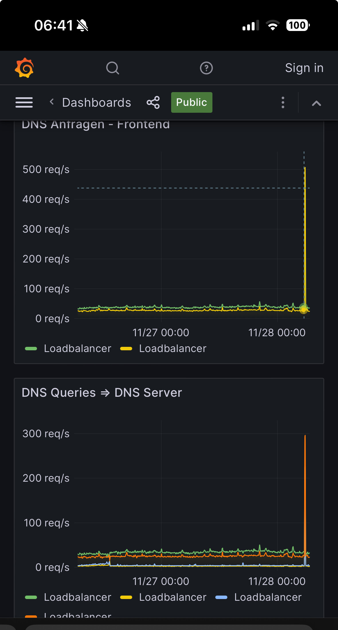

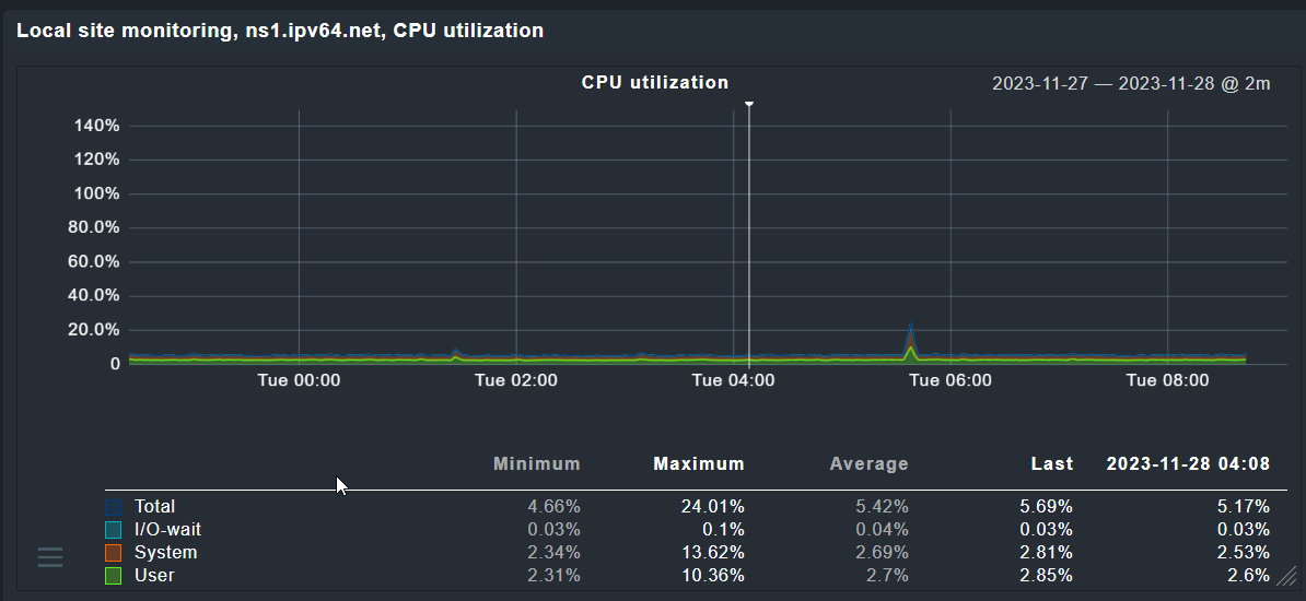

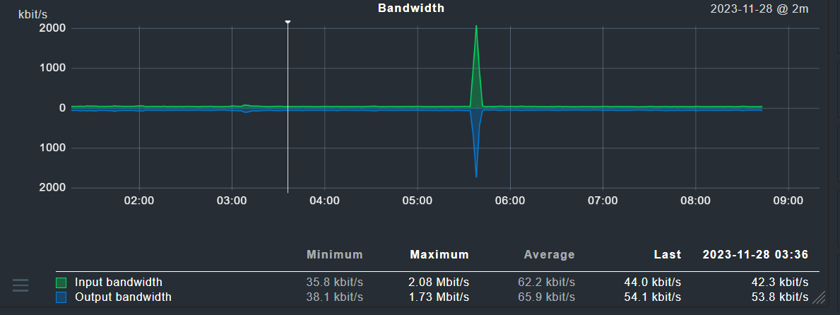

Kurz nach halb 6 war wieder so ein Peak und darauf alles für 2 bis 3 Minuten nicht erreichbar.
Ja da ist defintiv ein super Spam unterwegs der für kurze Zeit wahrscheinlich mehr Anfragen als hier steht raus jagt. Noch konnte ich aber eine nicht erreichbarkeit nicht merken.
