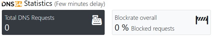

ab wann zählt denn die Statistik hoch? Bei mir funktioniert alles soweit (würde ich mal so jetzt behaupten ^^), nur ändert sich nix an der Requests / Block Statistik.

Nach 12h sollte doch eigentlich was zusehen sein :roll_eyes:
Aber irgendwas stimmt mit der Statistik nicht. Bei mir läuft ab und zu die Anzahl der DNS-Requests und auch die % der blockierten Requests hoch, ohne dass ich was angefragt hätte. Das passt nicht zum Query-Log, der passt soweit.

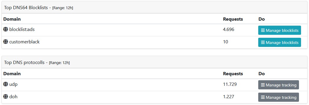

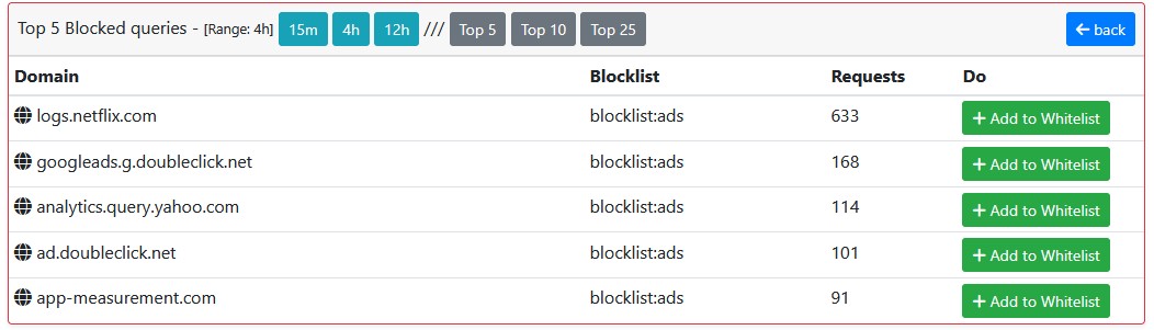

Ja gut, dass würde ich auch nicht ganz ausschließen ^^ Nur muss es irgendwie funktionieren, da Seiten wie speedtest.net oder sport1.de keine Werbung mehr anzeigen.
Auch sagen die Logs und die Stats, das es funktioniert.

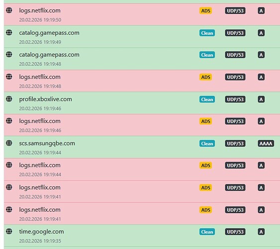

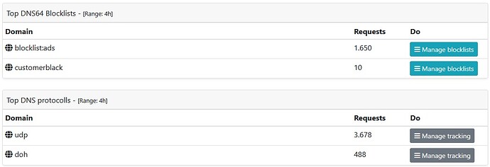

Bei mir aber auch das gleiche. Habe 2 Clients am laufen…auf der MainPage aktualisiert sich nichts.. sonst läuft es aber gut :slight_smile: :clap:
Das sieht doch gut aus, warum dann der Counter nicht funktioniert, ist dann wohl aber eher ein Thema für Dennis.

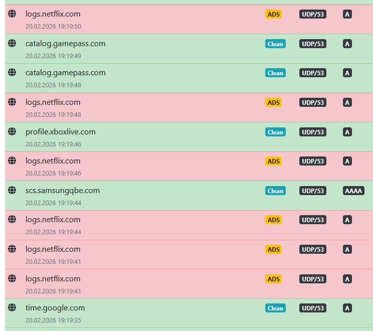

komisch…jetzt funktionieren die Stats überhaupt nicht mehr und im Query Log sind die letzten Einträge von 15:30 Uhr :thinking:
AdBlock funktioniert trotzdem…wer weiß was bei mir wieder los ist :smiley:
Bei mir auch, seit gestern nachmittag 15:22 keine Query-Einträge mehr und die Statistiken sind komplett leer, obwohl DNS problemlos funktioniert.

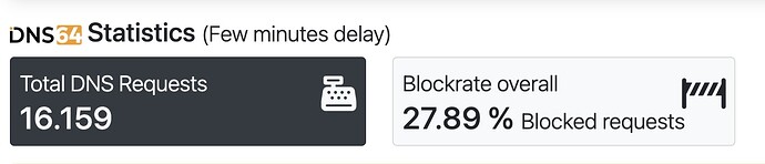

Ich hab jetzt mal meinen DNS-Client/Server weggeschmissen und einen neuen erstellt. Die Counter laufen jetzt nicht mehr hoch und es funktioniert weiterhin. Nur die Logs bleiben halt irgendwie leer. Aber Dennis wird das schon fixen.
Das mit den Countern sollte jetzt wieder gehen.
Seit 8:21 - danke. Geblockte Inhalte werden auch wieder angezeigt. Top.
