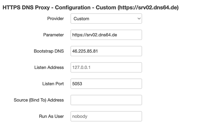

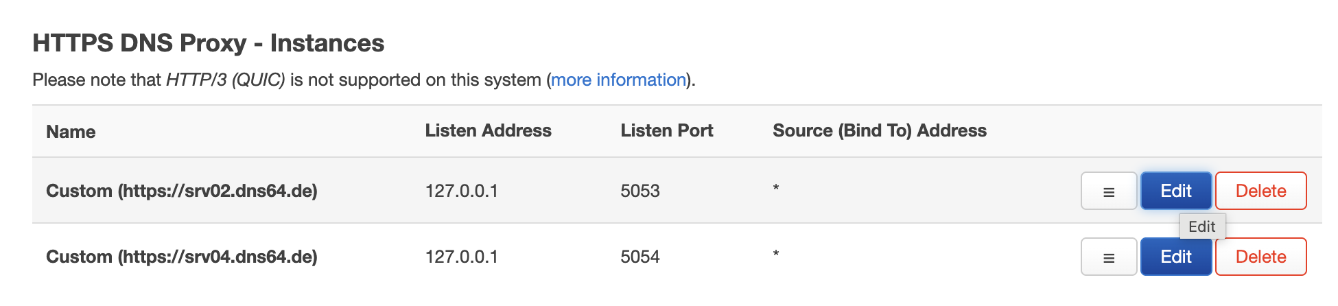

Danke für die Hilfe,
ich habe es inzwischen selbst rausgefunden, wie ich OpenWRT und https-dns-proxy zum laufen bekomme mit DNS64 Service.
Ich hatte einfach nicht verstanden, wie man die URL des Servers einrichtet. Das Feld ist einfach mit “Parameter” benannt und nicht weiter dokumentiert.
So geht es also:
