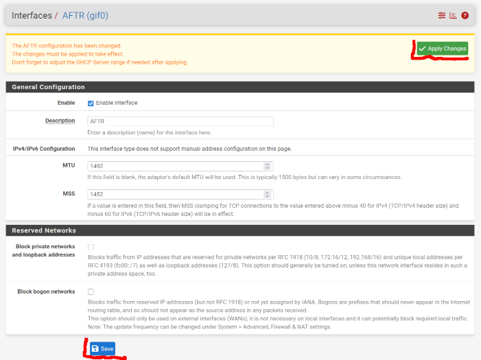

Wenn ich eine Änderung an einer pfsense vornehme, dann wird die aber auch erst nach ausdrücklicher Bestätigung übernommen.
Ein Klick ganz unten links auf Safe speichert die Änderung zwar, wirksam wird diese aber erst nach Bestätigung durch einen weiteren Klick auf Apply Changes oben rechts.
Ein Neustart ist aber nie erforderlich, außer bei bestimmten Updates und Aktualisierungen des OS. Aber das ist ja normal.
