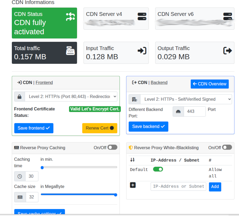

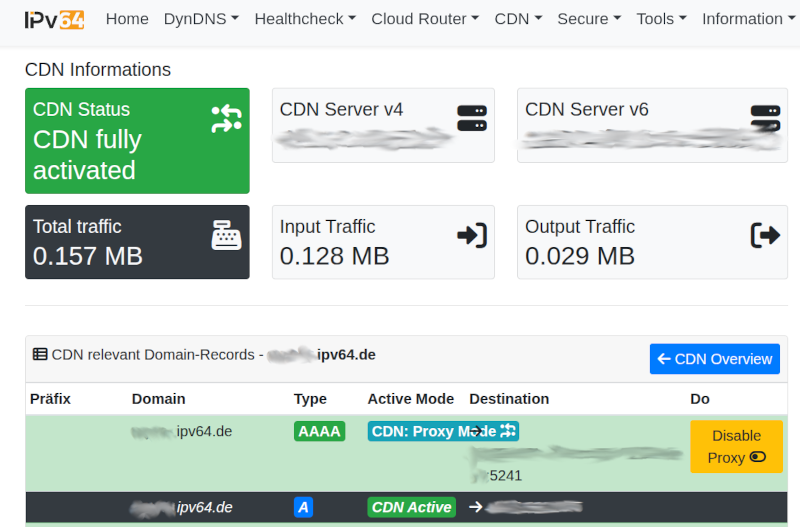

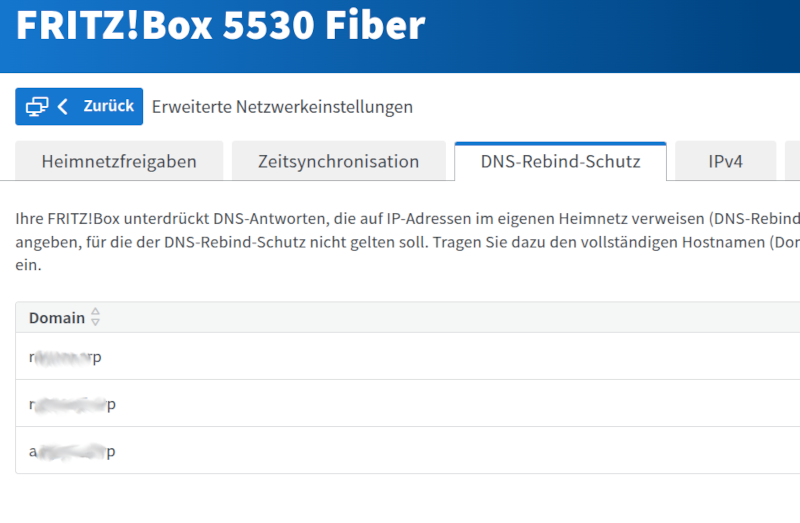

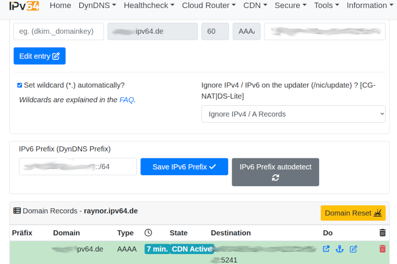

Ich hoffe diese Screenshots helfen weiter. Wenn noch Fragen sind kümmer ich mich.
Hier ist „Ignore IPv4/A Records“ eingestellt. Die kurzen 7min kommen weil ich den CDN einmal geändert hatte.
Auch hier nur IPv4 Modus. „Full Mode“ brachte keine Veränderung.

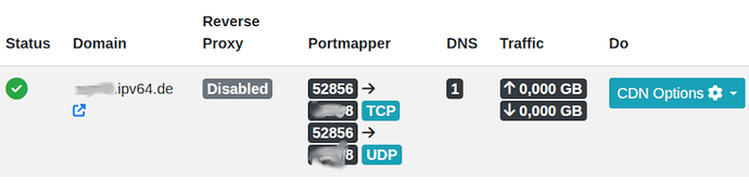

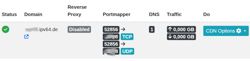

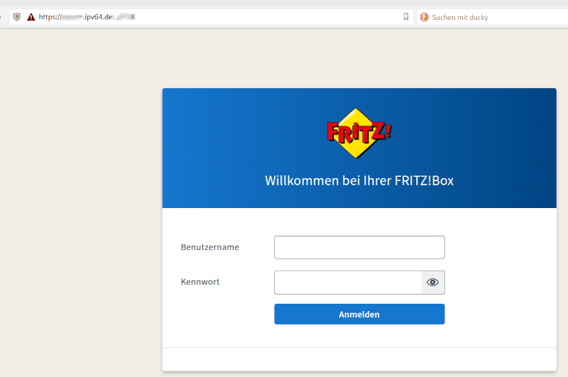

Hier ein paar Screenshoots und der Grund warum ich den Portmapper nicht eingeschaltet habe.
Portmapper: ausgeschaltet
Proxy: ein

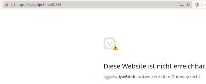

DynDNS-Url mit selbst eingefügtem Port meiner Fritz!Box
Browser: Vivaldi
Direkter Aufruf der IPv6-Adresse mit angehängtem Port meiner Fritz!Box. Die IPv6 Adresse ist Past & Copy aus den Einstellungen meiner DynDNS Adresse. In diesem Fall habe ich Firefox genutzt um zu verhindern das er sich irgendwas aus dem Cache holt.
_______________________________
Der eingerichtete Portmapper. Hier ist der Proxy schon aus.
Beim Test mit eingeschaltetem oder ausgeschaltetem Proxy und dem Port aus Portmapper war das Ergebnis immer das selbe. Alles getestet über Mobilfunk.
Wenn ich die DynDNS-URL nutzen will muss der Proxy an sein und ich muß mich in einem IPv6-Netz befinden. Aus einem IPv4-Netz funktioniert das nicht. Das soll wohl auch anders funktionieren.
Glaub bitte nicht das ich vorher hier nicht schon hin-und-her probiert habe. Ich habe schon einige Zeit investiert bevor ich mich an das Forum gewandt habe. Gerne kann man noch mal auf die Fritz!Box Konfiguration schauen und ich lasse mich bestimmt auch eines besseren belehren.
Warum nimmt die Fritz!Box eine direkte Eingabe der IPv6 an aber den Aufruf über IPv64 mit Portmapper nicht? Direkte Eingabe nur über IPv6-Netz - Ok verständlich. Warum aber nicht mit IPv64 über ein IPv4-Netz? Dafür habe ich den Proxy eingerichtet (oder meinetwegen auch den Portmapper). Es funktioniert aber auch nicht mit einem anderen DynDNS-Dienst.

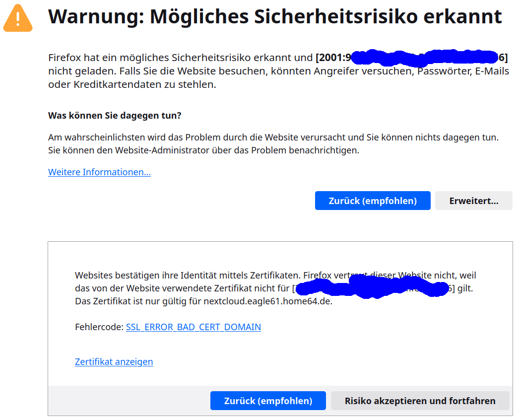

zu 1.
Hier das selbe in Vivaldi.
