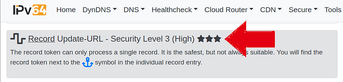

In deinem ersten Beitrag hast du doch geschrieben:
Und darunter ein Bild geposted. Unterhalb dieses von dir gesendeten Bildes steht folgendes von mir mit einem roten Pfeil versehene:
Hast das gelesen und verstanden? Da ist von dem Anker-Symbol die Rede. So ein Anker-Symbol gibt es auch neben deinem Präfix-A-Record.
Nutze es zusammen mit dem APT Debian DDNS IPv64 Package oder per CURL-Cronjob zur Aktualisierung des A-Records der Präfix Domain rustdesk → fertig!!!
