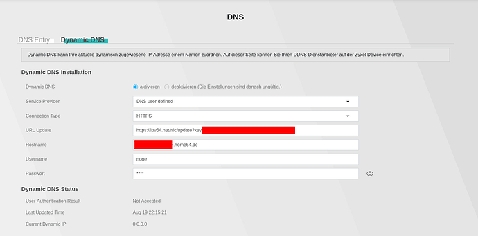

Schick uns doch mal nen Screenshot wie das Menü im Zyxel aussieht. Evtl. kann man dann mehr sagen.

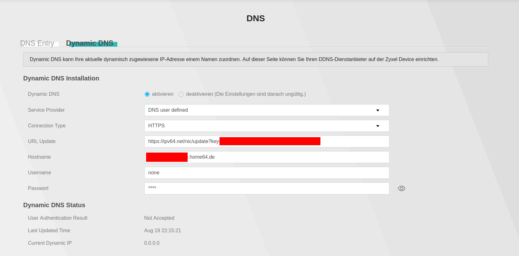

Hier ein Bild, wie es bei mir aussieht und was ich mal eingegeben habe…

Ich habe hier exakt das selbe Problem.
Ich weis nicht was ich in der Maske sonst noch eingeben soll.
Bei mir funktioniert es folgendermassen:
Connection Type: HTTPS
URL Update: /nic/update?hostname=<Hostname>&myip=<IP>
Host Name: Name.ipv64.de (also deine Domain)
Username: none
Password: Dein Update-Key
Status bleibt zwar auf Not accepted und dynamic IP auf 0.0.0.0 aber funktionieren tut es trotzdem.
