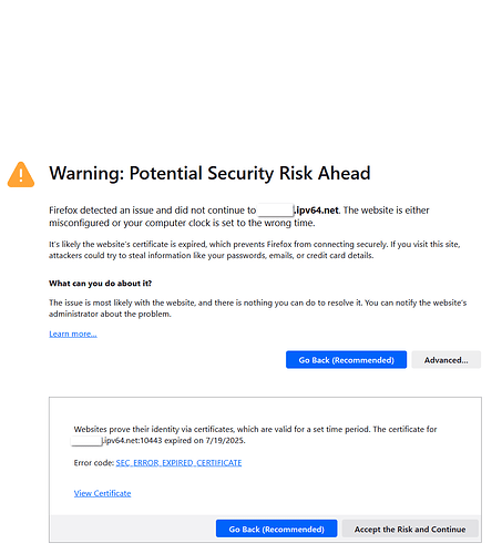

Wer kann mir helfen? Ich habe folgendes Problem:
DynDNS-Browser-Zertifikatsmeldung: Webseiten weisen ihre Identität über Zertifikate nach, die für einen bestimmten Zeitraum gültig sind. Das Zertifikat für ****.ipv64.net:10443 ist am 19.07.2025 abgelaufen. Auf meinem pfSence-Router wird das ACME-Zertifikat von heute bis zum 18. Oktober 2025 verlängert. Ich habe alle Schritte befolgt, die Dennis auf seinem YouTube-Kanal „https://youtu.be/LQTRfPLUfsk?si=xwWWKUObzn8px0WF“ erklärt hat. Trotzdem erhalte ich immer wieder die Meldung.

Wenn das Zertifikat gestern abgelaufen ist, ist es heute nicht mehr gültig.
Die Meldung ist ja ziemlich eindeutig.

Danke für deine Erklärung. Ich habe alle Einstellungen, die Dennis um 9:19 und 18:18 Uhr erklärt hat, durchgesehen und umgesetzt. PfSense zeigt an, dass mein Zertifikat bis zum 19. Oktober 2025 gültig ist. Wenn ich dann im Browser auf https://pfsense dns name gehe, erhalte ich immer noch die Meldung, dass das Zertifikat abgelaufen ist. Was könnte es sonst sein?
Du könntest einen anonymen Tab im Browser öffnen und die Seite aufrufen.
Erhältst du dort ebenfalls eine Zertifikatswarnung, so kannst du zumindest ein lokales Caching-Problem ausschließen.
