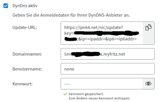

Also, ich versuche mal alle Schritte kurz zu zeigen.
Zuerst myfritz Konto anlegen. Geht über die Fritz!Box: MyFRITZ!-Konto erstellen und in FRITZ!Box einrichten .
Dann ist das Konto vorhanden und in der Fritz!Box eingetragen. Du bekommst dann eine Domain von myfritz zugewiesen. Diese verwende ich in der DynDNS Anmeldung meiner Fritz!Box:
Die gleiche myfritz Domain verwende ich auch im Healthcheck bei ipv64.net. Damit umgehe ich das oben von Dennis beschriebene Problem.
bei mir funktioniert der Trick über myfritz.net leider nicht. Es erscheint die Fehlermeldung: „DynDNS-Fehler: Der DynDNS-Anbieter meldet Fehler 0“. Der Lösungsansatz mit einem Script auf einem Client im Netzwerk ist zwar momentan eine Alternative, aber deutlich störanfälliger. Hat hier jemand eine praktikable Lösung, die direkt auf der Fritz!Box läuft?
