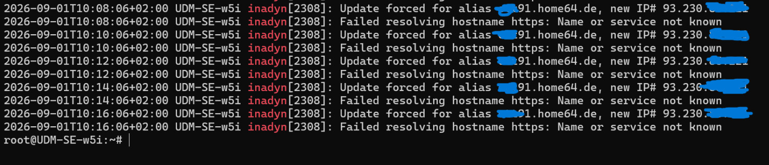

Allerdings hat mir deine Nachricht durch einen Geistesblitz doch nun zur Lösung verholfen:
Da die UDM inadyn verwendet habe ich mich einfach mal direkt per SSH auf die UDM verbunden. Tatsächlich loggt die UDM dazu etwas:
Das Problem scheint tatsächlich ein „https://“ vor der Server-URL zu sein.
Nachdem ich die Konfiguration meines DynDNS aber per Copy-Paste von der Dokumentation auf der IPv64 Website gemacht habe, kann ich mir leider nicht erklären warum es mit eingetragen war. Evtl. bin ich in der Zeile verrutscht?!
Ich habe nun das „https://“ in der Server-URL seitens der UDM entfernt und die Console neugestartet - nach ca 30 Sekunden war die neue IP gemeldet.
