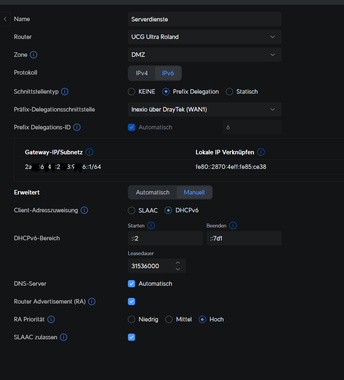

Guten Abend!
Vielen Dank für eure Antworten. Ja mir geht es um das Präfix vom ISP das sieht so aus:

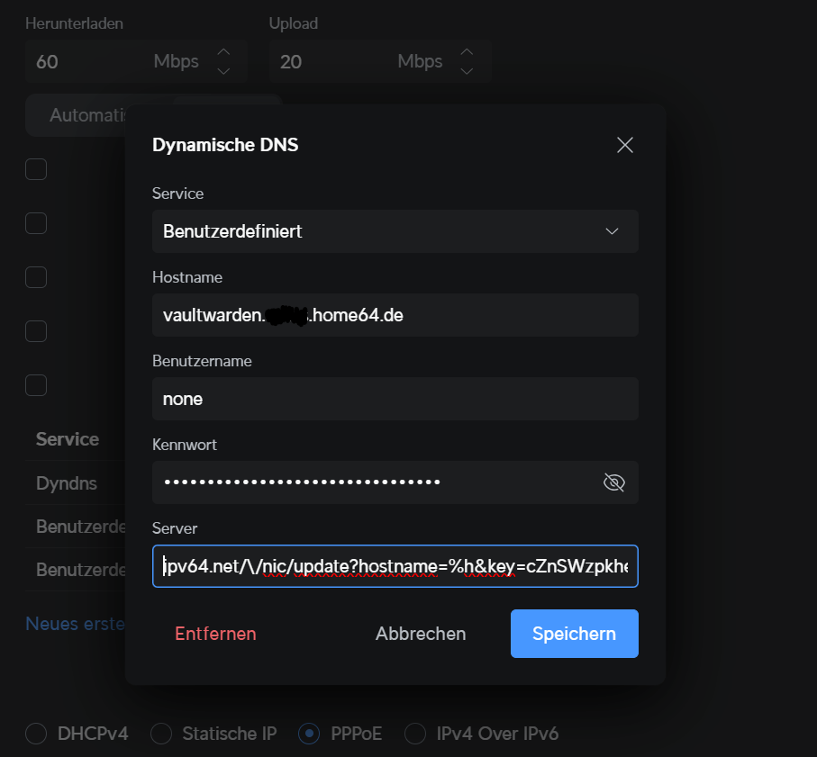

Also man kann bei Unifi bei DynDNS benutzerdefiniert auswählen sieht dann so aus:
Das habe ich laut Anleitung von ipv64.net für Unifi so konfiguriert.

Leider fehlt bei deiner Unifi etwas das es bei meiner pfsense bei der Einrichtung einer benutzerdefinierten Update-URL gibt: die Optionen „Interface to monitor“ und „Interface to send update from“. Du hast ja offenkundig eine Zone DMZ. In dieser sind die Server. Jetzt fehlt bei dir in der Unifi eben leider die Option zu sagen: sende das DynDNS-Update aus der DMZ und monitore auch Änderungen des Präfixes in der DMZ.
Wenn du diese Option nicht noch irgendwo findest, wird die von @Dennis_Admin vorgeschlagene Lösung die beste Option sein.
