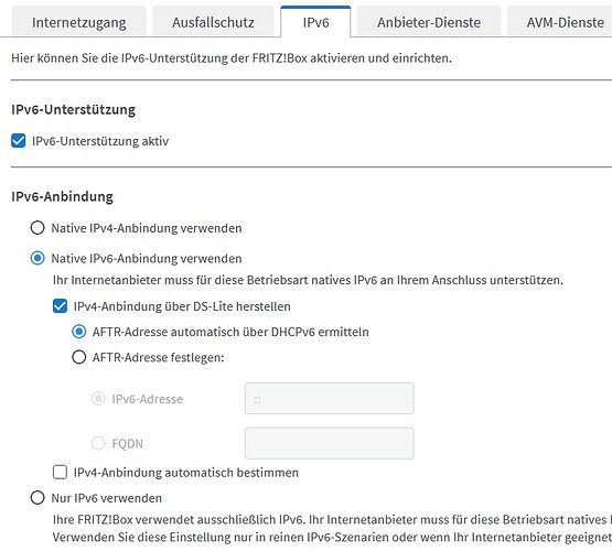

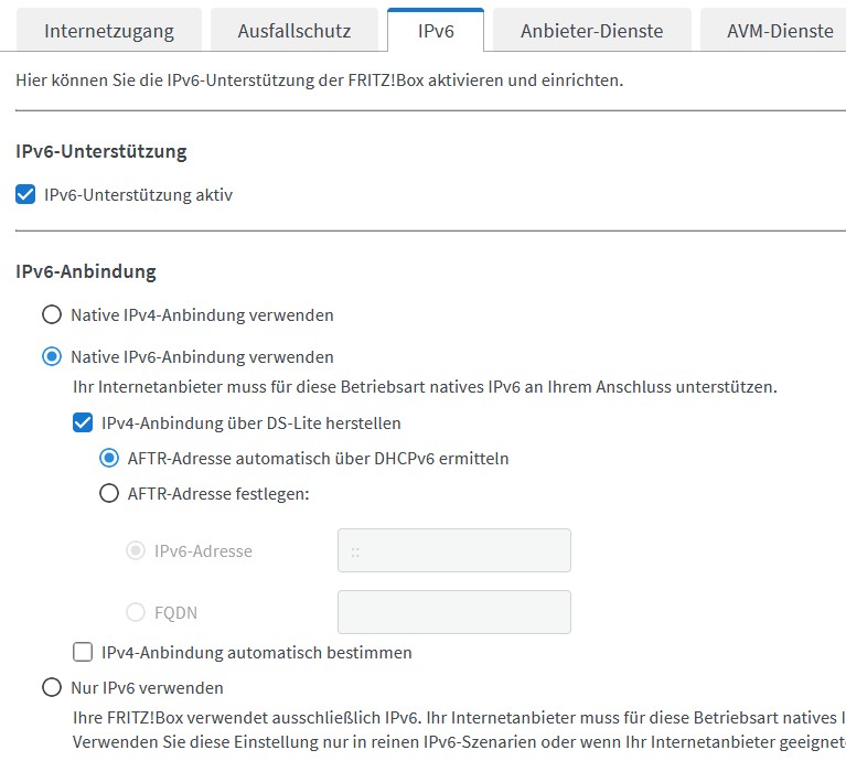

OK, DS-Lite
Okay, also IPv4 kannst du dann bezüglich ipv64 vorerst vergessen.
Du musst sowohl die Fritteuse wie auch den Server, auf dem deine Nextcloud läuft, so konfigurieren, dass die Fritteuse IPv6-Adressen per DHCPv6 an die Clients verteilt und der Server auf dem deine Nextcloud läuft, DHCPv6 nutzt um eine IPv6-Adresse zu beziehen. SLAAC und insbesondere die IPv6-Privacy-Extensions bei SLAAC „versalzen dir ansonsten die Suppe“.
Auf deine Fritteuse musst du daher unbedingt IA_PD und IA_NA zuweisen aktivieren.
Was seitens deines NC-LXC nötig ist musst du gucken und ist u.a. davon abhängig welches OS in dem LXC läuft, also z.B. Debian oder Ubuntu.
