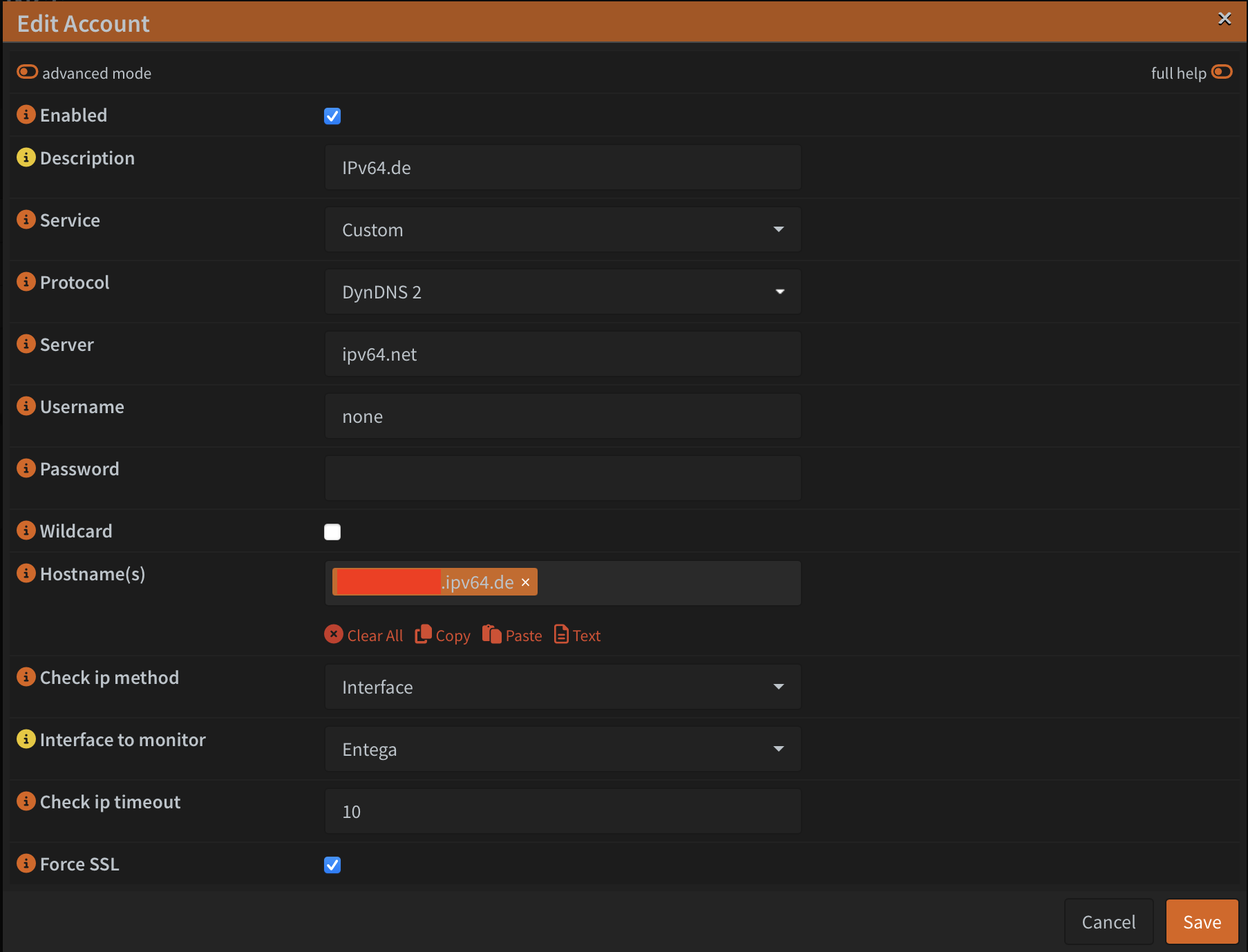

bei mir sieht die Einrichtung wie folgt aus:
Als Passwort habe ich bei Domain Update-URL - Security Level 2 (Mid) ab dem update?key= eingetragen.
Als Backend ist ddclient eingestellt.

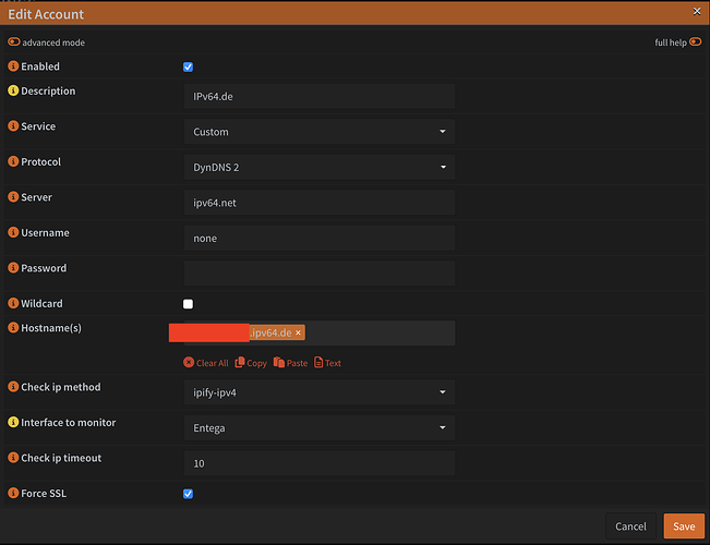

ich verwende keine OPN- sondern die pfsense und da kann man IPv4- und IPv6 getrennt aktualisieren. Wo und wie wird das bei der OPNsense geregelt? Ich sehe das bei deinem Beitrag nicht.
Ich denke das ist bei „Check IP Method“.
er macht scheinbar auch etwas, zumindest wird meine IP bei der hinterlegten Domain nach einem Neustart des Routers aktualisiert, aber im Dashboard wird mir das nicht angezeigt.
Ich habe das nun noch mal entsprechend der Anleitung auf ipify-ipv4 geändert, mal schauen wie es sich damit verhält.
Mit ipify-ipv4 funktioniert es bei mir nicht, habe jetzt wieder auf Interface umgestellt. Damit wir die IP aktualisiert, was ich auch im Dashbort von IPv64 sehen kann, aber in der Übersicht bei der OPNsense wird es nicht angezeigt, bzw. ich sehe im Log einen Eintrag
