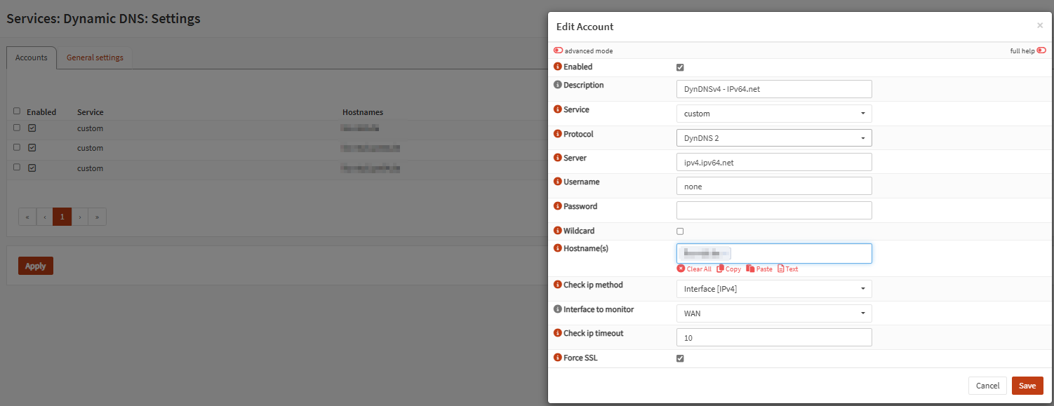

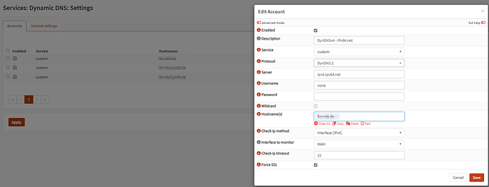

Also ich habe bei mir auch eine OPNsense im Einsatz und ein Update der IPv4/IPv6 funktioniert mit folgenden Einstellungen ohne Probleme:
Für IPv6 sind es quasi die gleichen Einstellungen nur das unter Server: ipv6.ipv64.net steht und Check ip method: Interface [IPv6]
Dann wird jedes mal, wenn auf dem Interface eine neue IP anliegt, ein Update ausgeführt.
